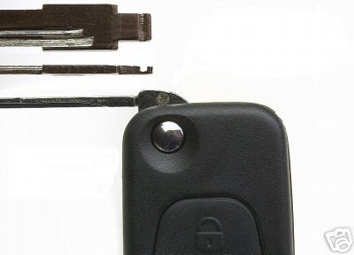

fraktaldj Publicado 23 de Noviembre del 2005 Denunciar Publicado 23 de Noviembre del 2005 os cuento lo que e hecho yo, me he ido a un mister minit de esos que copian llaves y me he hecho una copia en una llave sin code (10€) e desmontado una de mis llaves originales y le he quitado el transponder y lo he colocado debajo del diodo emisor del mano a distancia, yo e adaptado la llave y e rellenado los huecon que quedaban en donde va encajada con pasta de acero para evitar que se parta, lo mismo lo puedes hacer pidiendoles a los del mando unos espadines y grabandolos tu en cualquier tienda de llaves y repitiendo la operacion del transponder, de esa forma siempre podras volver a utilizar tu llave porque es simplemente cambiar el trans y listo Responder

Mugen Publicado 21 de Diciembre del 2005 Denunciar Publicado 21 de Diciembre del 2005 Yo t ambién quiero los espadines, pero si son como en la foto de la pagina de ebay no entiendo como acoplarlos. deberían ser la pieza entera, no?. Responder
