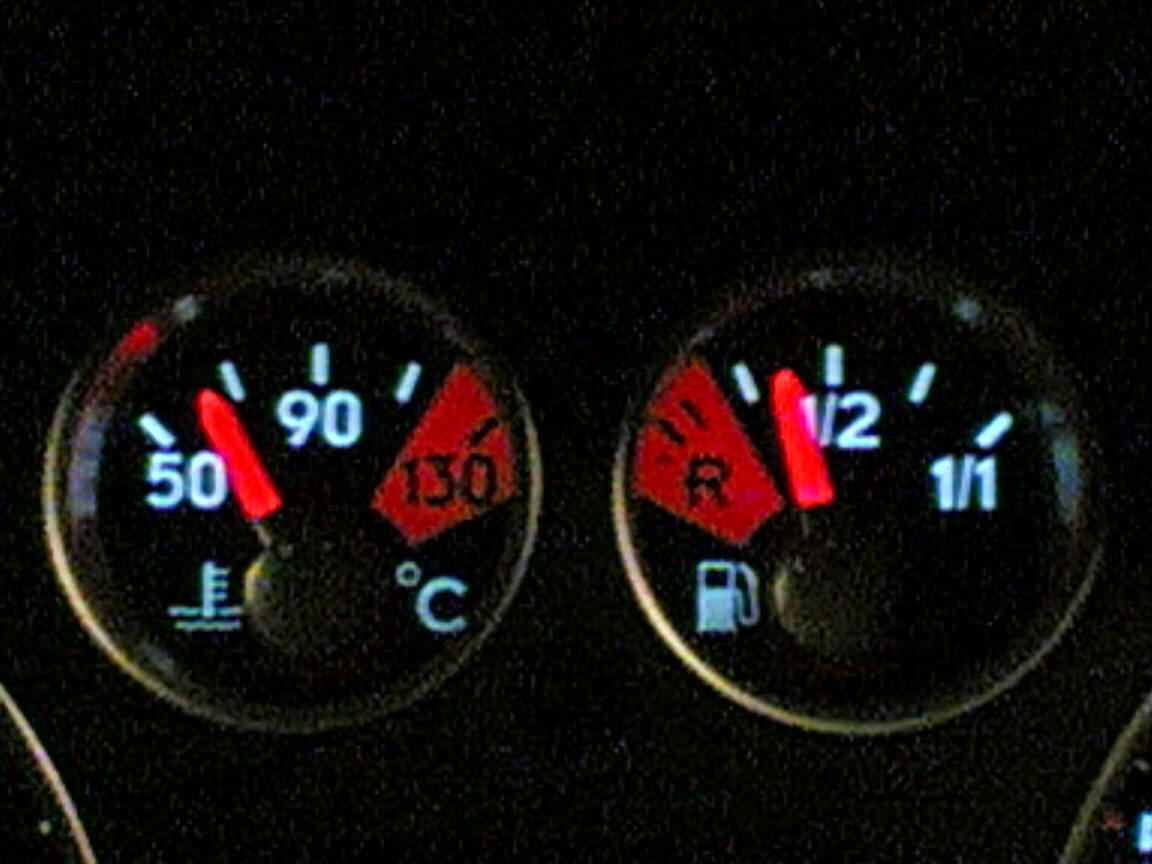

Albersline Publicado 20 de Octubre del 2005 Autor Denunciar Publicado 20 de Octubre del 2005 Más datos. Llego al garaje después de andar un buen rato con la máquina por mi ciudad y observo el cuadro con "el coche parado" (ya aparcado en mi plaza). Y esto es lo que observo: Responder

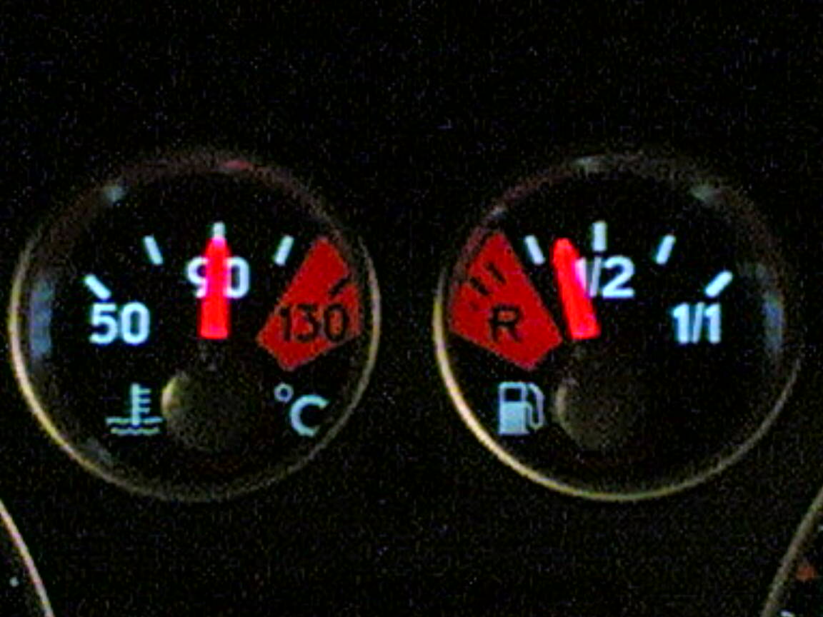

Albersline Publicado 20 de Octubre del 2005 Autor Denunciar Publicado 20 de Octubre del 2005 Al cabo de unos 30seg. el coche con el motor parado, adquiere esta temperatura: Responder
Albersline Publicado 20 de Octubre del 2005 Autor Denunciar Publicado 20 de Octubre del 2005 Total, que empiezo acelerar el coche y en vez de coger el coche más temperatura como es lo normal si lo vas acelerando, me empieza a descender la temperatura. Os dejo un video de lo que me sucede. -Se pueden contrastar la temp. del motor en el canal 49 del clima, a medida que acelero desciende la temperatura. - Canal 50. Temp. Liquido refrig. 90º (De ahí no se mueve) Estudio de la temperatura de mi coche. Responder

Albersline Publicado 20 de Octubre del 2005 Autor Denunciar Publicado 20 de Octubre del 2005 Ah!! y cuando voy en movimiento, el coche a una velocidad de 140Km-160Km. La aguja de la temperatura va en la raya de los 50º y de ahí no se mueve. Y si paro el vehículo al ralentí el coche me coge la temperatura de 90º (de aguja) luego me baja a unos 65º y me pasa lo que hay en el video. Un saludo. Responder

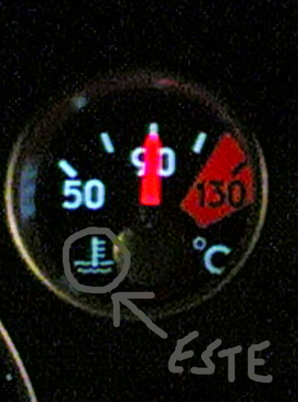

Albersline Publicado 20 de Octubre del 2005 Autor Denunciar Publicado 20 de Octubre del 2005 Otra cosilla: El simbolo este que tengo marcado significa: ¿Liquido refrigerante? o ¿Temperatura del motor? de toda la vida creo que ha sido temp. liquido refrigerante. ¿No?. Lo digo por que de ser asi. Su canal de medición respecto en el climatizador no sería el 49 si no que sería el 51. 49= Temp. Motor 51= Temp. Liq. Refrig. Responder
Albersline Publicado 20 de Octubre del 2005 Autor Denunciar Publicado 20 de Octubre del 2005 Perdon el simbolo es este se me olvido poner la foto en el otro post. <_< Responder
