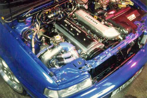

M_GORDON Publicado 24 de Octubre del 2005 Denunciar Publicado 24 de Octubre del 2005 este colector. el de escape tabien es diferente en el rs2, pero en qué? Responder
AudiCoupe Publicado 24 de Octubre del 2005 Autor Denunciar Publicado 24 de Octubre del 2005 Dahlback tiene uno para el s2 aun mas gordo q el de MTM, lo utilizan en preparaciones superior a 480cv. El del S2 ABY y el del RS2 son iguales, x dentro no se como estara el del RS2 si pulido o no, eso ya lo desconozco. Responder
