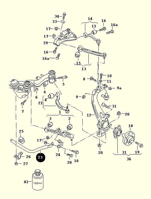

Sugarless Publicado 3 de Septiembre del 2005 Denunciar Publicado 3 de Septiembre del 2005 Hoy he preguntado en F.Tome el tema de las rotulas y demas. Existe un kit q consta del guardapolvos, sus tornillos juntas y la grasilla q usan por 30 y pico €. Lo considero de vital importancia en nuestros coches, ya q el problema ocmienza cuando el guardapolvos empieza a fatigarse. Seria interesante observar la duracion del mismo y pasarlo a formar parte de nuestro mantenimiento. Esto es, cada X km o años cambiamos los guardapolvos y asi siempre tenemos las rotulas OK. Tambien confirman el despieze de las rotulas, a 80€ cada una. Asiq cuando os digan de cambiar los brazos enteros, os negais y le decis q solo la rotula Responder

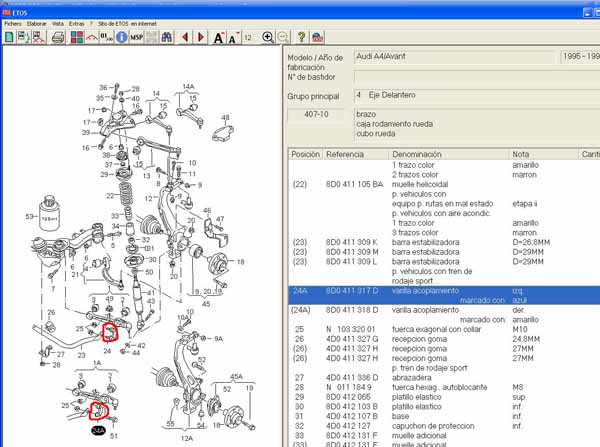

PyE Publicado 3 de Septiembre del 2005 Denunciar Publicado 3 de Septiembre del 2005 Investigando un poco más... en el Etka viene el despiece de los silenblocks asi que no hace falta cambiar el brazo entero si son éstos los que fallan... de las rotulas no encuentro nada ... es decir si lo que se rompe es la rotula entonces... brazo completo nuevo. En el Elsawin viene el procedimiento detallado del cambio de silenblocks... para ésto no hay problema. Todo esto hablando de un A4 B6. Un saludo. Responder
Xingular Publicado 3 de Septiembre del 2005 Denunciar Publicado 3 de Septiembre del 2005 (editado) Hoy he preguntado en F.Tome el tema de las rotulas y demas. Existe un kit q consta del guardapolvos, sus tornillos juntas y la grasilla q usan por 30 y pico €. Lo considero de vital importancia en nuestros coches, ya q el problema ocmienza cuando el guardapolvos empieza a fatigarse. Seria interesante observar la duracion del mismo y pasarlo a formar parte de nuestro mantenimiento. Esto es, cada X km o años cambiamos los guardapolvos y asi siempre tenemos las rotulas OK. Tambien confirman el despieze de las rotulas, a 80€ cada una. Asiq cuando os digan de cambiar los brazos enteros, os negais y le decis q solo la rotula a mi me comentaron que entra dentro del mantenimiento del coche. Me dijeron (mi mecánico) que estas piezas SIEmPRE se rompen en TODOS los coches. Pero por culpa del fallo de diseño que tienen las del A4 (Passat y A6 included) duran bastante menos que lo haría una rotula normal de otro coche. A mi me petarón estas (ver imagen adjunta). Hacian ruido como de hojalata suelta casi jaja. Ahora, se ha echo el silencio otra vez :clap1:. Las cambie, pues hace 2000km. SalU-2 Editado 3 de Septiembre del 2005 por Xingular Responder

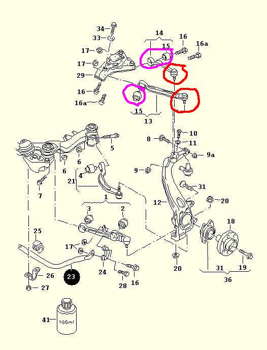

fermoa4 Publicado 3 de Septiembre del 2005 Denunciar Publicado 3 de Septiembre del 2005 (editado) lo que marco en violeta,son los silentblocks y eso no es lo que se jode,lo que se jode,es lo que marco en rojo,que es el juego de la rotula,y ahi,no hay despiece que valga,precio,130€,sin mas otra cosa,estos de f.tome,si venden ese guardapolvos,cosa que dudo mucho y se tiraron el rollo,30€ es un autentico robo,ya que el guardapolvos de la homocinetica,con su grasa y todo,vale 10€ ,ademas,esos brazos son de aluminio,una vez se deteriora la goma y empieza a desgastarse,cogen mucha orgura,y eso no lo soluciona ni grasa ni nada,solo lo soluciona el cambiarlos Editado 3 de Septiembre del 2005 por fermoa4 Responder
larry Publicado 3 de Septiembre del 2005 Denunciar Publicado 3 de Septiembre del 2005 Yo tambien he tenido que cambiar unos cuantos brazos y ahora me hace un ruido como a cama vieja, eso será de la rótula o del silentblock? Responder
ralf Publicado 3 de Septiembre del 2005 Denunciar Publicado 3 de Septiembre del 2005 Una pregunta, las gomas de las rotulas que marca en rojo fermo ¿sera bueno limpiarlas con algun producto protector de goma para alargale la vida y que no se resquebraje? . Responder
fermoa4 Publicado 3 de Septiembre del 2005 Denunciar Publicado 3 de Septiembre del 2005 es una goma de 0,5 mm,asi que no lo creo,se raja con la mirada,y no aguanta nada,una vez se raja le entra polvo y la grasa se sestropea y se reseca,con lo que se deja de lubricar la rotula,al ser de aluminio y con la arenilla y polvo que entra,se desgasta muy prematuramente y al poco tiempo tirala que esta jodida Responder
PyE Publicado 3 de Septiembre del 2005 Denunciar Publicado 3 de Septiembre del 2005 es una goma de 0,5 mm,asi que no lo creo,se raja con la mirada,y no aguanta nada,una vez se raja le entra polvo y la grasa se sestropea y se reseca,con lo que se deja de lubricar la rotula,al ser de aluminio y con la arenilla y polvo que entra,se desgasta muy prematuramente y al poco tiempo tirala que esta jodida B) Fermoa4, supongo (no lo aseguro 100%) que el brazo sí es de aluminio pero llevará embutida la rótula que es de acero... lo normal es que se pudiera comprar la rótula en despiece, pero los de audi venden el conjunto brazo-rótula... En el único sitio que conozco que tienen máquinas para comprobar explicitamente las rótulas es en la ITV... en plan casero puedes buscar holguras con una palanca y mucho cuidado de lo que fuerzas... Una opción más rentable y efectiva cuando empiezan a dar guerra las rótulas y demás es la que da Txispis en el siguiente post...PINCHA AQUI Un saludo. Responder
fermoa4 Publicado 3 de Septiembre del 2005 Denunciar Publicado 3 de Septiembre del 2005 es una goma de 0,5 mm,asi que no lo creo,se raja con la mirada,y no aguanta nada,una vez se raja le entra polvo y la grasa se sestropea y se reseca,con lo que se deja de lubricar la rotula,al ser de aluminio y con la arenilla y polvo que entra,se desgasta muy prematuramente y al poco tiempo tirala que esta jodida B) Fermoa4, supongo (no lo aseguro 100%) que el brazo sí es de aluminio pero llevará embutida la rótula que es de acero... lo normal es que se pudiera comprar la rótula en despiece, pero los de audi venden el conjunto brazo-rótula... En el único sitio que conozco que tienen máquinas para comprobar explicitamente las rótulas es en la ITV... en plan casero puedes buscar holguras con una palanca y mucho cuidado de lo que fuerzas... Una opción más rentable y efectiva cuando empiezan a dar guerra las rótulas y demás es la que da Txispis en el siguiente post...PINCHA AQUI Un saludo. lo mismo me da,que me da lo mismo,la rotula si es de acero,pero lo que se jode es el brazo que es de aluminio y por lo tanto lo tienes que cambiar igual,respecto a las rotulas,solo con moverlas con la mano una vez sueltas,ya sabes como esta la rotula,y sin ninguna maquina especial,cualquiera que las haya cambiado y las haya tenido en la mano como yo,sabe de lo que hablo,ya que es una orgura de la o**** la que cojen al poco de jod**se Responder
