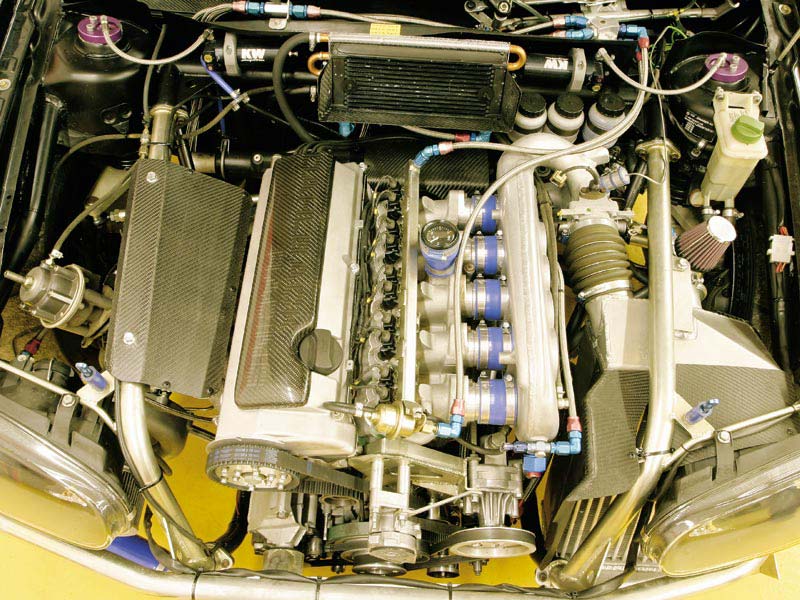

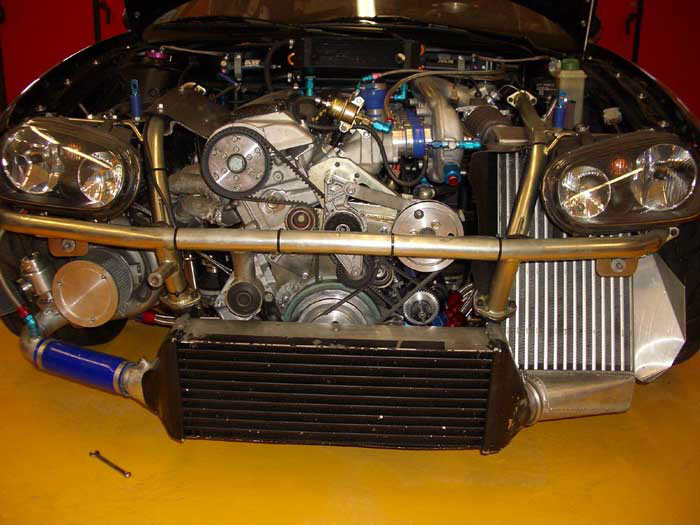

SportQuattroLOVE Publicado 22 de Octubre del 2005 Denunciar Publicado 22 de Octubre del 2005 :drool: Unicamente decir que esa es la configuración antigua del motor, actualmente Dalhback donde ahi se ve el filtro de aire K&N lleva un radiador de aceite, y la admisión deirectamente por el turbo en la parte inferior. Aqui algunas fotos actuales... Responder

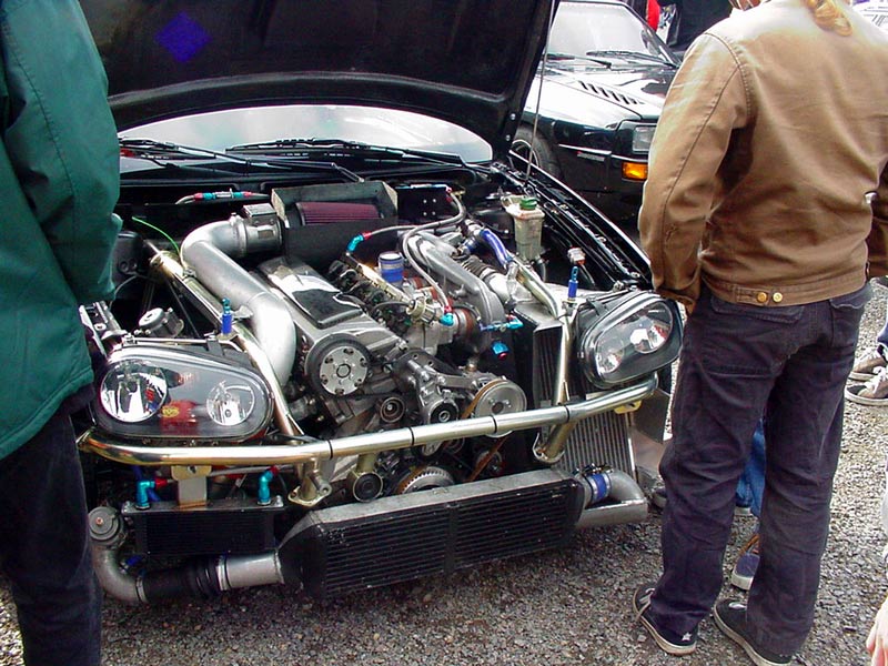

SportQuattroLOVE Publicado 22 de Octubre del 2005 Denunciar Publicado 22 de Octubre del 2005 Aqui podeis ver de nuevo la configuración antigua. Responder

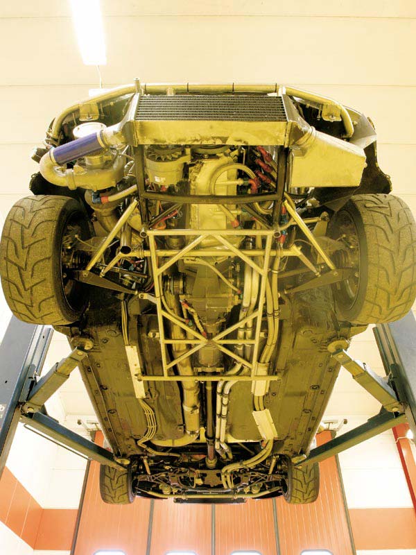

SportQuattroLOVE Publicado 22 de Octubre del 2005 Denunciar Publicado 22 de Octubre del 2005 Fijaos que la estructura del bastidor en el vano motor ha sido eliminada para obtener un espacio más libre y en el lugar de los largueros se ha construido un subchasis tubular de acero para sostener todo el motor... Dos intercooler, dos inyectores por cilindro, admisión del S1... etc etc, un audi de competición al completo, todas sus piezas son de sport quattro, S1, 90 imsa y V8 DTM... Responder
SportQuattroLOVE Publicado 22 de Octubre del 2005 Denunciar Publicado 22 de Octubre del 2005 Es una verdadera obra de arte como se ha ido fabricando este coche... pieza que mires pieza increible! Radiadores de aceite para el cambio y el grupo trasero, radiador de agua en la parte trasera (tipo S1) para mejorar el reparto de peso y por razones de espacio... TODO PIEZAS COMPETICION AUDI...! Amo este coche! :drool: Responder
