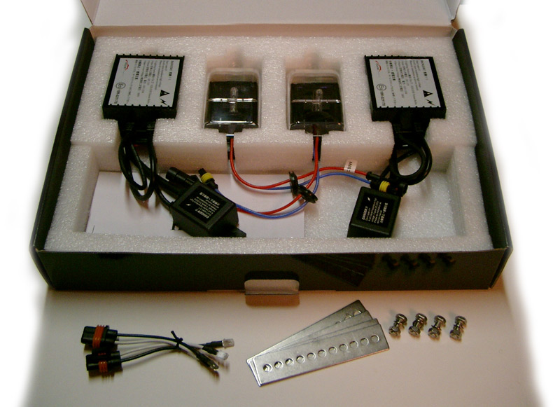

zapatones Publicado 23 de Octubre del 2005 Denunciar Publicado 23 de Octubre del 2005 no,me refiero a un kit de xenon con un transformador, bombillas de 8.000k, q se instala sin necesidad de hacer ningun corte de cable del original, se quita la bombilla de origen y se sustituye por la de xenon conectando entre la bombilla de xenon y la instalacion de origen el transformador. Responder

zapatones Publicado 14 de Noviembre del 2005 Denunciar Publicado 14 de Noviembre del 2005 vamos a ver no es tan complicado como el post anterior, en el q hay q cortar bombillas etc, es un kit q trae la bombilla h7 pero de xenon, es decir con el enghanche exactamente como la h7 de serie, llegar y poner...... y un transformador, tu quitarias tu bombilla original a la cual previamente le has quitado los cables de corriente, esos cables los conectas al transformador y el transformado a la bombilla de xenon q pones en el faro........ en mi leon lleva puesto mucho tiempo y he venmdido muchos en la tienda sin ningun problema, alguna vez he tenido q cambiar un transformador en garantia pero la incidencia es muy escasa........ Responder
zapatones Publicado 14 de Noviembre del 2005 Denunciar Publicado 14 de Noviembre del 2005 (editado) no es la marca q yo uso pero bueno sepuede ver bien, en el centro veis las bombillas ( repito especificas para llegar y poner) y luego veis 2 transformadores a ambos lados de las bombillas y otros 2 a la parte de abajo, los kit q yo tengo traen los 4 convertidos en 2 por lo q es mas sencillo de colocar en sitios con poco espacio, la cuestion es q os hagais una idea..... Editado 14 de Noviembre del 2005 por zapatones Responder
