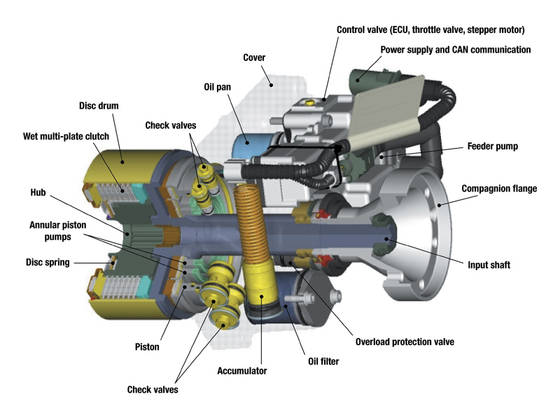

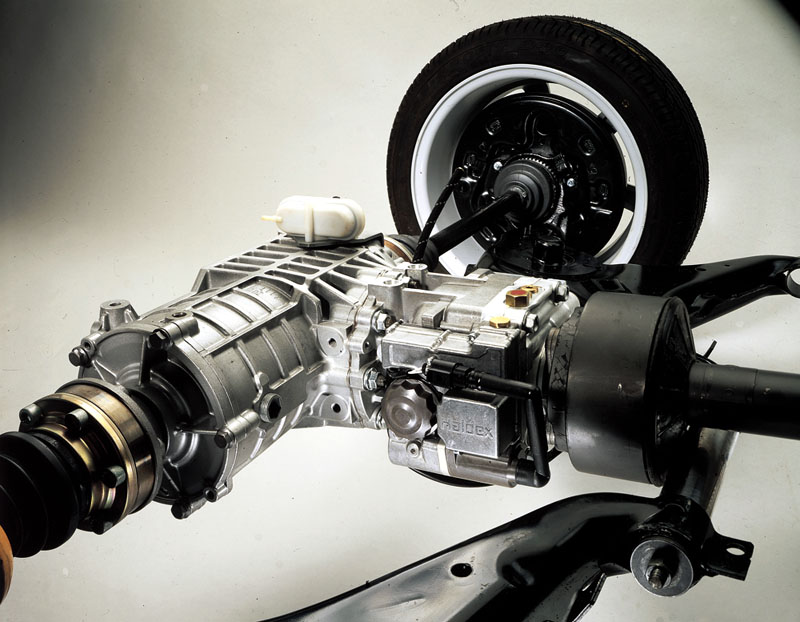

lexTT Publicado 23 de Octubre del 2005 Denunciar Publicado 23 de Octubre del 2005 Creo que en esta prueba por ejemplo sobre nieve no solo influira el poder de tracción del vehiculo, sino el peso del mismo será tb bastante importante, la sección de los neumaticos (creo q van todos con invierno), y la velocidad que alcance el coche segun va subiendo e inclinandose más en cuanto al porcentaje. Asi creo que en contra del patrol ira mucho su propio peso, el lexus por ejemplo creo que por falta de potencia y el bmw puede ser que sea una basura! Del allroad no se, lo mismo se mato bajando por el otro lado de la estación... ES ACOJONANTE VER COMO SIGUE, SIGUE Y SIGUE, Y QUE NO PARA EL cab***! por lo que he leido alguna vez por aqui,el quattro por ejemplo del TT no es el genuino verdad,haldex y no torsen o al reves,en temas de mecanica no estoy muy puesto B) Responder
SportQuattroLOVE Publicado 23 de Octubre del 2005 Denunciar Publicado 23 de Octubre del 2005 (editado) Eso es, no es un sistema de tipo permanente. La razon se encuentra en el tipo de disposición del motor, transversal, por lo que era practicamente imposible ubicar un diferencial de tipo torsen. Dicho sistema solo pasa par al eje trasero mediante una serie de sensores que miden entre otras cosas el deslizamiento en tiempo real y es entonces cuando podria decirse que es traccion total. Haldex es una marca registrada, este link esta muy bien... http://www.haldex-traction.com/download_material/images.htm P.D: Estaras preparando tu post sobre el DELTONA no? espero ansioso ese duelo Italo-aleman... S2! Editado 23 de Octubre del 2005 por SportQuattroLOVE Responder
SportQuattroLOVE Publicado 23 de Octubre del 2005 Denunciar Publicado 23 de Octubre del 2005 (editado) Para que lo ubiques mejor... Editado 23 de Octubre del 2005 por SportQuattroLOVE Responder
