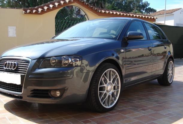

maxxlite Publicado 25 de Octubre del 2005 Autor Denunciar Publicado 25 de Octubre del 2005 la llanta de fabrica del modelo ambition es de 17x7,5 y et56 y la llanta bbs de 18x8,5 es et42.., Responder

maxxlite Publicado 25 de Octubre del 2005 Autor Denunciar Publicado 25 de Octubre del 2005 entonces en 18x8,5 hay varias medidas de et?, porq m parece q ni de coña son validas para el a3, tienen la misma cogida pero lo q esta claro q de la carroceria no pueden salir Responder
maxxlite Publicado 25 de Octubre del 2005 Autor Denunciar Publicado 25 de Octubre del 2005 aqui os pongo un par de fotillos.., Responder
maxxlite Publicado 25 de Octubre del 2005 Autor Denunciar Publicado 25 de Octubre del 2005 otra Responder
Chive Publicado 25 de Octubre del 2005 Denunciar Publicado 25 de Octubre del 2005 Todo lo qe pase de 7,5 se tiene qe homologar. Siento contradecirte pero se tiene que homologar todo lo que exceda el ancho de vias, puedes poner unas llantas de 7,5 y un ET 35 y el coche pareceria un bigfoot pero segun tu dices ¿vas legal? Tienes miles de conbinaciones entre el ET y el ancho de llanta sin tener que exceder el ancho legal de vias. Te lo voy a explicar,el ancho de vias no puede exceder en 30mm. Las llantas del A3II tienen un ET de 56. Mis llantas son 7,5x18 y un ETde 45 Para saber si excedes el ancho: 56-45=11x2 ruedas x eje=22 mm hasta 30mm. Responder
