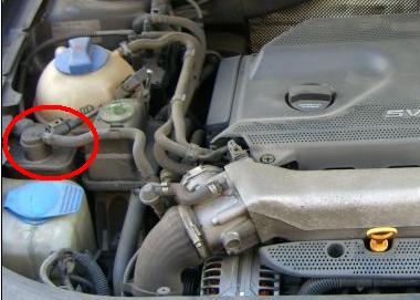

Jarkonen Publicado 17 de Noviembre del 2005 Denunciar Publicado 17 de Noviembre del 2005 Pos si no existe hay una prima suya que vete a saber como se llamará.. y esta a la izquierda segun miras el motor... y da vueltas dentro de una cajita negra de plastico haciendo un clac, clac... bastante bajito pero que se oye... y hace este tipo de funciones de recirculacion y m****s de esas... Responder
ralf Publicado 17 de Noviembre del 2005 Denunciar Publicado 17 de Noviembre del 2005 (editado) Pos si no existe hay una prima suya que vete a saber como se llamará.. y esta a la izquierda segun miras el motor... y da vueltas dentro de una cajita negra de plastico haciendo un clac, clac... bastante bajito pero que se oye... y hace este tipo de funciones de recirculacion y m****s de esas... Bomba de inyeccion de aire secundario,por lo menos esta por donde dices y es para meter aire al catalizador en arranques en frio para compensar la mayor cantidad de gasolina que se inyecta. Saludos Editado 17 de Noviembre del 2005 por ralf Responder
jutel Publicado 17 de Noviembre del 2005 Denunciar Publicado 17 de Noviembre del 2005 Pos si no existe hay una prima suya que vete a saber como se llamará.. y esta a la izquierda segun miras el motor... y da vueltas dentro de una cajita negra de plastico haciendo un clac, clac... bastante bajito pero que se oye... y hace este tipo de funciones de recirculacion y m****s de esas... Bomba de inyeccion de aire secundario,por lo menos esta por donde dices y es para meter aire al catalizador en arranques en frio para compensar la mayor cantidad de gasolina que se inyecta. Saludos Yo le oigo al mío lo mismo justo donde está marcado con un círculo en la foto adjunta. Y como dice Ralf, creo que sólo en frío. Responder
Jarkonen Publicado 17 de Noviembre del 2005 Denunciar Publicado 17 de Noviembre del 2005 Xastamente a ese cacharrito me referia... ya sabia yo que algo hacie eso ahí.. Ademas creo que la mia anda un poco mas pa ya que pa ka... por que ultimamente hace mas ruido en frio mientras esta el motor alto de vueltas los primeros segundos... por que luego en caliente suena un poquito pero igual que siempre... <_< Tengo que hacer que la miren en la proxima revisión que aún esta el coche en garantia de la marca y le quedan poco mas de 4000 km... un mes y poco... Responder

DavidexLeon4 Publicado 25 de Noviembre del 2005 Denunciar Publicado 25 de Noviembre del 2005 Esa válcula que marcáis en rojo no sólo funciona en frío, sinó tb en caliente, pero únicamente funciona al ralentí (y sinó fijaros). Es para recuperar elementos contaminantes. Saludos Responder
Jarkonen Publicado 25 de Noviembre del 2005 Denunciar Publicado 25 de Noviembre del 2005 Esa valvula es !!BASURA..!! no me gusta nada su forma de trabajar... ni que esté ahí.. seguro que no planea nada bueno para mi motor... :clap1: Efectivamente cuando hace algo.. o al menos algo de ruido es al ralenti... por que como no aceleras estara metiendo devuelta la mitad del humo del tubo de escape a la admision para llenar de m**** el motor o algo parecido... como si lo viera... y hace un pequeño clac, clac... que se oye si te acercas... A mi la mia sin embargo lleva una temporada que hace como mas ruido el ratito este del ralentí alto recien arancado... aunque ya no hace tanto como la primera vez qu le dio el flush.. Responder
