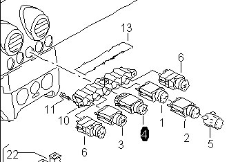

Cristóbal Publicado 28 de Octubre del 2005 Denunciar Publicado 28 de Octubre del 2005 Más información. La referencia es 8N0 941 509 A Conmutador interruptor de emergencia con relé para luces de emergencia e intermitentes. Es la pieza nº 4. PINCHA AQUÍ para más información. S2 Responder
