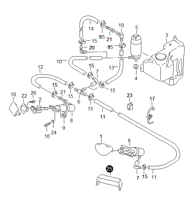

Cristóbal Publicado 31 de Octubre del 2005 Denunciar Publicado 31 de Octubre del 2005 Aquí lo tienes, espero que te sirva. Responder
aduanero1 Publicado 31 de Octubre del 2005 Denunciar Publicado 31 de Octubre del 2005 (editado) La conexion, es única (por lo menos en los A8), va situada en el lado izquierdo y has de desmontar el paragolpes, sirve para los lavafaros, parktronic y antinieblas. De todas formas, si no te sale agua por ninguno, yo empezaria mirando si te la tira al suelo, suele verse bastante bien, ya que funcionan a presion y cada vez que le damos al limpia el chorro es considerable. Si no te tira, ve directamente al motor que envia la presion, el 5 en el grafico que te ha puesto "el jefe" , esta situado como ves en el deposito de agua del limpia. Saluos Editado 31 de Octubre del 2005 por aduanero1 Responder

Graci Publicado 5 de Marzo del 2006 Autor Denunciar Publicado 5 de Marzo del 2006 Aquí lo tienes, espero que te sirva. <_< Pues por fin me fuí al desguace y conseguí un motor del lavafaros,ya que eso creo que es lo que está roto. En el dibujo es el nº 5 pero alguien me podría dar la referenciua del mismo para saber si vale el que me dieron? Un saludo. Responder
