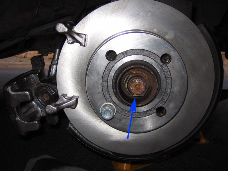

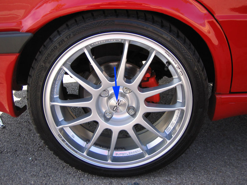

SportQuattroLOVE Publicado 30 de Octubre del 2005 Denunciar Compartir Publicado 30 de Octubre del 2005 Lo más facil y simple es lo siguiente: Quita un embellecedor de una de las ruedas traseras, sea pequeño o garnde tapando los 5 tornillos, es igual. Responder Enlace al comentario Compartir en otros sitios web More sharing options...
SportQuattroLOVE Publicado 30 de Octubre del 2005 Denunciar Compartir Publicado 30 de Octubre del 2005 (editado) Y observa si lleva una tuerca en el centro roscada a un eje. Bueno! en tu caso supongo que sera un tornillo allen grande. Si lo lleva es quattro, sino no. S2! Editado 30 de Octubre del 2005 por SportQuattroLOVE Responder Enlace al comentario Compartir en otros sitios web More sharing options...
