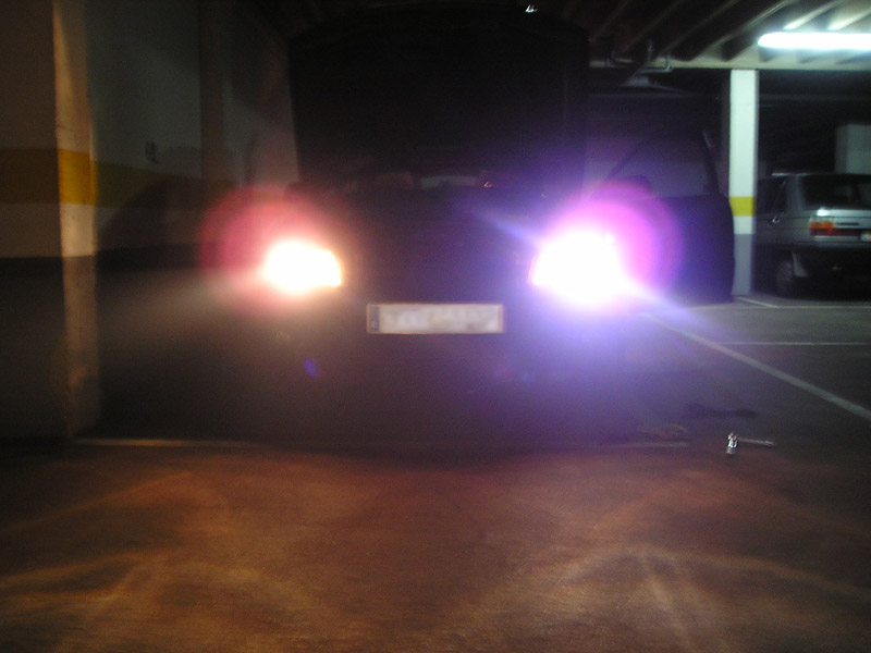

pableras Publicado 1 de Noviembre del 2005 Denunciar Publicado 1 de Noviembre del 2005 yo le he puesto unas bombillas (ya hace tiempo) de el erosky consumer que me recomendaron por el modico precio de 15 euros y van muy bien la verda dan luz blanca, que es lo que busco (no azul, ni amarilla) son homologadas de 55w con gas de xenon saludos con afotos Responder

pableras Publicado 1 de Noviembre del 2005 Denunciar Publicado 1 de Noviembre del 2005 Pableras te dejo de probador, si te duran bien me pillo unas. oido cocina! de momento llevan algo mas de medio año y van bien, suelo viajar mucho de noche :clap1: en verdad son H7,ademas se cambian muy bien y en un momento saludos Responder
