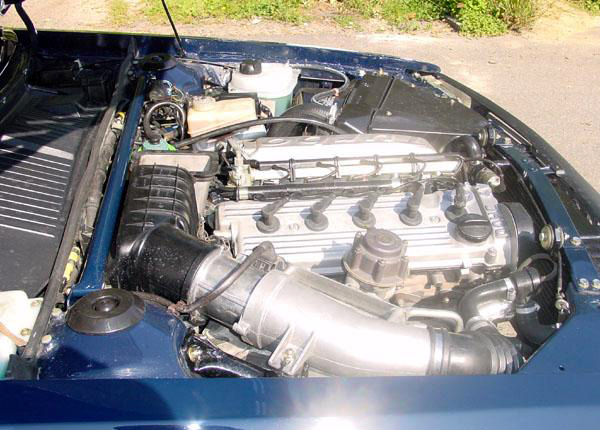

badteriox Publicado 3 de Noviembre del 2005 Denunciar Publicado 3 de Noviembre del 2005 (editado) Retomando un poco el tema técnico, decir que las válvulas de escape del sport quattro estan refrigeradas por sodio (debido a las altas temperaturas a las que se someten dichas vávulas en cualquier motor y con más motivo en este modelo) el cual al calentarse pasa de estado sólido a liquido. No soy químico, ademas que odio esta materia pero esto parece que funciona asi. Aclarando un poco... :blink: El calor se transfiere de las válvulas en dos formas, de la cabeza al asiento y del vástago a la guía. Obviamente es deseable desplazar el mayor calor posible hacia el vástago ya que su guía está en un lugar más fresco y tiene una gran superficie disponible. Algunas válvulas tienen vástagos huecos rellenados con sodio, un metal líquido por encima de 97,8 ºc que conduce fácilmente el calor. Las válvulas alcanzan esta temperatura casi al ancender el motor, por lo que el sodio se mantiene líquido en todo momento Cuando una válvula de sodio es desechada, debe ser debidamente recogida y nunca abierta porque el sodio explota al contacto con el aire. También se usaron en modelos más corrientes como el R21 Turbo,en los Corvettes etc y en aeronáutica. Editado 3 de Noviembre del 2005 por badteriox Responder
