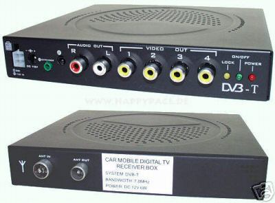

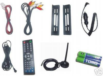

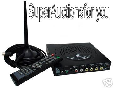

txispis Publicado 13 de Diciembre del 2005 Denunciar Publicado 13 de Diciembre del 2005 (editado) Quizas sea momento de esperar un poquito, haber si hay cosas nuevas. Yo he encontrado varios modelos de sintonizador tdt para coche, a un precio de unos 100 euros con antena magnetica incluida, no se maneja desde el navi, pero llevan mando a distancia. Ya veremos si lo cojo y lo pruebo, que ademas solucionare el problema de poder ver la tv en las pantallas traseras, pues traen multiples salidas de video. Y ademas vale para casa y coche, con lo que la inversion es amortizable, si en el coche no funciona. Gracias zx81, por conpartir la info, y contar los pros y los contras. Asi se puede tener una visión real de el aparato en cuestión. Saludos Editado 13 de Diciembre del 2005 por txispis Responder
