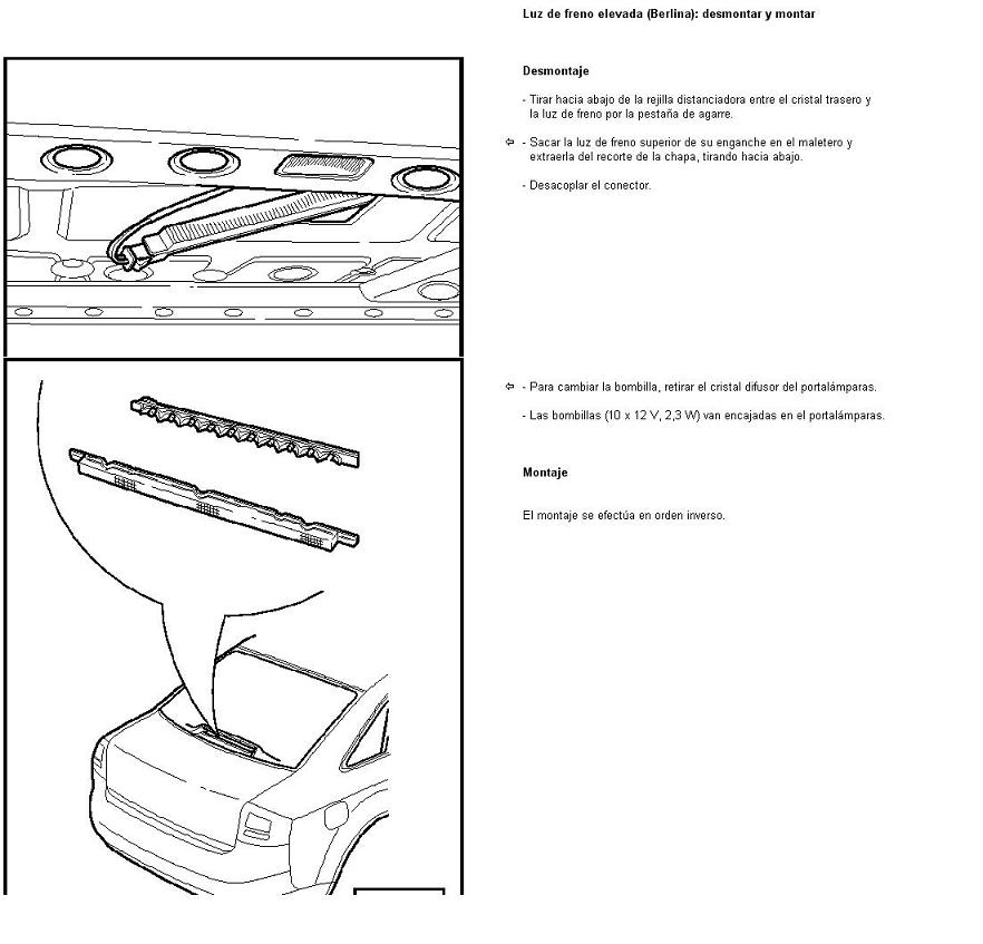

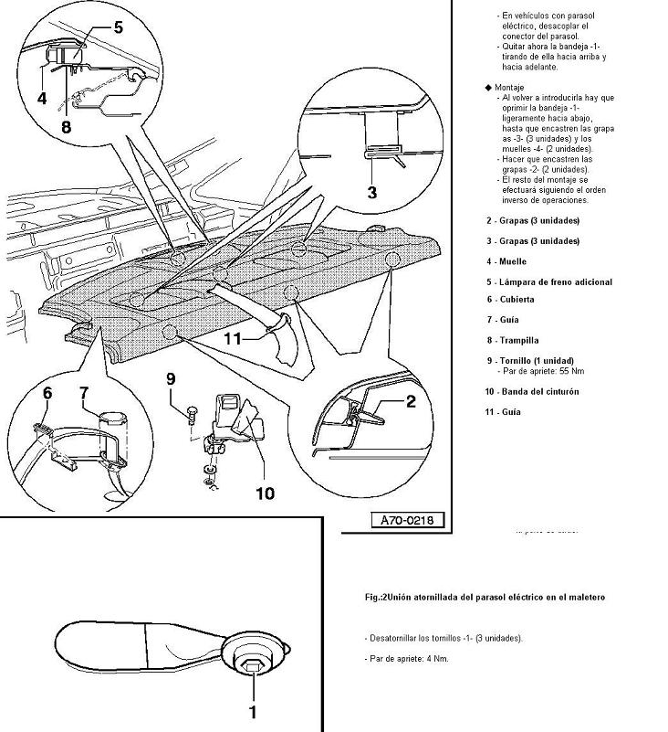

sanchi Publicado 3 de Noviembre del 2005 Denunciar Publicado 3 de Noviembre del 2005 Pues eso que estoy haciendo una limpieza muy profunda al A6 mio, y la bandeja esta bastante sucia y no atino a quitarla, he visto una especie de grapas de plastico pero me da miedo no me las vaya a cargar, no se si tienen truco. Es un A6 C5 2.8 Quattro por si tienen algo especial, lo unico creo que la luz del freno... A ver si me podeis ayudar S2 y gracias de antemano Responder

ralf Publicado 3 de Noviembre del 2005 Denunciar Publicado 3 de Noviembre del 2005 Del elsa no se si te valdra: 1 Responder
ralf Publicado 3 de Noviembre del 2005 Denunciar Publicado 3 de Noviembre del 2005 (editado) 3 luz freno: Editado 3 de Noviembre del 2005 por ralf Responder
ralf Publicado 3 de Noviembre del 2005 Denunciar Publicado 3 de Noviembre del 2005 (editado) Esto es lo unico que te puedo decir, porque nunca lo he desmontado,espero que te sirva.Si quieres algo mas del elsa dimelo.Saludos Editado 3 de Noviembre del 2005 por ralf Responder
sanchi Publicado 3 de Noviembre del 2005 Autor Denunciar Publicado 3 de Noviembre del 2005 Muchas gracias, es todo lo que necesito!! El elsa me l estoy bajando, pero va un poco lento y quiero desmontarla este fin de semana Muchas gracias de nuevo S2 Responder
