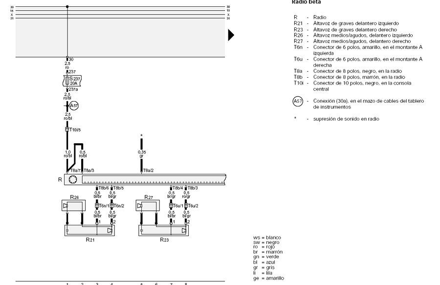

txispis Publicado 6 de Noviembre del 2005 Denunciar Publicado 6 de Noviembre del 2005 (editado) Hola: no me habia dado cuenta del titulo... el conector negro de alimentacion viene asi: Conector múltiple III, 8 polos, negro -B- 1 - Gala (señal de velocidad) 2 - BF-Supresión de volumen (equipo de telefonía) 3 - Batería + (borne 30) 4 - Borne 86s - Empalme para conexión y desconexión gobernada por la llave de contacto (contacto S) 5 - Positivo de control para amplificador de antena 6 - Iluminación del display (borne 58d) 7 - Batería + (borne 30) 8 - Masa (borne 31) segun esquema para tu radio: el cable de iluminacion deberia ser gris/azul Editado 6 de Noviembre del 2005 por txispis Responder

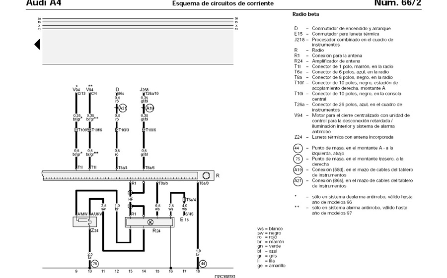

txispis Publicado 6 de Noviembre del 2005 Denunciar Publicado 6 de Noviembre del 2005 Y el que falta: Responder
Audio Publicado 8 de Noviembre del 2005 Autor Denunciar Publicado 8 de Noviembre del 2005 txispis has dado en el clavo , el azul-gris es el que entrega +12v al conectar las luces. Esto ya marcha, solo me queda saber para que es el cable blanco que me sobra del mazo. Todo apunta a que debe ser Gala (señal de velocidad) , lo conectaré y veremos. Pues despues de todo el trabajo estoy muy contento del resultado. Gracias a todos por los consejos y doblemente a txispis, ya que la idea de adaptar la consola a doble din la saque de un brico suyo. Por cierto , para una consola A4 del 97 hay que rehacerla casi entera, tiene mucho trabajo , pero el fin justifica los medios ( incluido cortar parte del salpicadero con una radial. ) La mejora es brutal ya que la consola original es muy austera, ademas de la facilidad para añadirle un navi plus en cualquier momento. En cuanto termine con alguna moldura que me falta os cuelgo unas fotos.. Responder
txispis Publicado 8 de Noviembre del 2005 Denunciar Publicado 8 de Noviembre del 2005 (editado) No el blanco, creo que es el de + para el control de antena o amplificador. Esa radio te funciona perfectamente sin el gala, ya que solo hace que aumente el sonido con la velocidad. Ahora si es para el navi, la cosa cambia, habria que buscar si tu coche lo lleva o si no a los pulsos de los captadores del abs. saludos Editado 8 de Noviembre del 2005 por txispis Responder
Audio Publicado 9 de Noviembre del 2005 Autor Denunciar Publicado 9 de Noviembre del 2005 Ok , paso de la funcion GALA. Entonces el cable blanco son +12v? Este viene directamente del mazo del coche. No le veo utilidad. Pude ser para el amplificador de antena ya que la radio sintoniza bastante mal. Lo q pasa es que he leido en otros post, que el ampli de antena, en los audi que la llevan en la luneta trasera, se alimentan del propio cable cable de antena. Sabes si es cierto eso? Que puede estar pasando? Responder
txispis Publicado 9 de Noviembre del 2005 Denunciar Publicado 9 de Noviembre del 2005 (editado) El cable blaco no es que traiga +12v, si no que se utiliza para dar tension desde la radio, por ejemplo al amplificador, o a la antena automatica, o el ampli de antena, o manos libres. Osea que mientras tienes encendida la radio podrás sacar + 12v si lo conectas en el sitio adecuado. Osea si conectas este cable blaco al borne 5 del conector negro de 8, quizas alimentes el amplificador de antena si lo tienes y te funcione bien la fm y am. saludos Saludos Editado 9 de Noviembre del 2005 por txispis Responder
