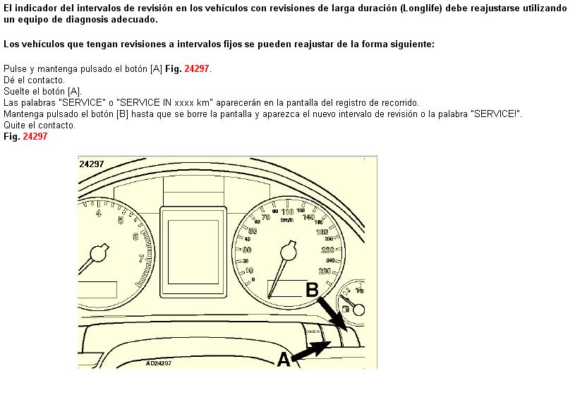

Buenas,me refiero a lo de cuendo te toca la revision que te lo dice que aparece en el cuadro, tengo el autodata y hay biene como apagarlo pero se lo deje a un amigo y me dice que no se apaga,que hay que llevarlo a la casa, sobre todo si es la revision esa que la llaman long live.

Si quieres mantener el long life(aprox 30.000km con aceite long life) como bien dices si debes hacerlo en el conce o con el vag-com.
Si quieres pasarte a mantenimiento programado ( cada 15000 km) lo puedes hacer como te pone el autodata(pongo dibujo).
Saludos

el tuyo esta en Garantia, si no quieres perderla, la revision tienes que pasarla en un servicio oficial, y ellos mismos te borran el msg.
Saludos
Muchas gracias campeon, eso es lo que tengo yo, pero mi amigo decia que no se apaga.
