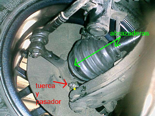

SportQuattroLOVE Publicado 25 de Noviembre del 2005 Denunciar Publicado 25 de Noviembre del 2005 La junta homocinetica es lo que llevas bajo ese fuelle negro que lo proteje de la suciedad y mantiene engrasada las bolas que lleva dentro... Responder

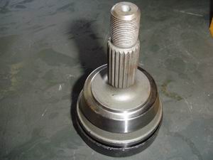

SportQuattroLOVE Publicado 25 de Noviembre del 2005 Denunciar Publicado 25 de Noviembre del 2005 Esta es la homocinetica en si, compuesta por la carcasas y los rodamientos interiores... cuando se empiezan a machacar es de donde viene el sonido. Responder

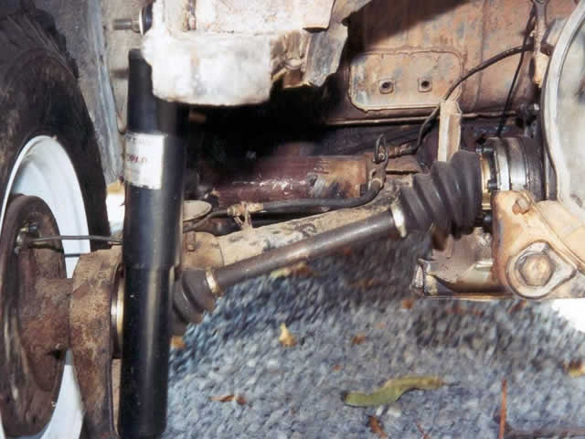

SportQuattroLOVE Publicado 25 de Noviembre del 2005 Denunciar Publicado 25 de Noviembre del 2005 Siempre son las exteriores de las ruedas directrices ya que son las que sufrene l movimiento ángular mayor al girar el volante hasta los topes. En esta foto se puede un palier trasero, con las juntas homocineticas (guardapolvos) exterior e interior. Para conservar mejor las juntas, no girar demasiado fuerte la direccion hasta hacer tope, si se va a salir desde parado con las ruedas giradas (más si estan a tope direccion) salir despacio para que no sufran las bolas y revisar que no pierdan grasa por abrazaderas mal montadas flojas o rotas. S2! Responder
