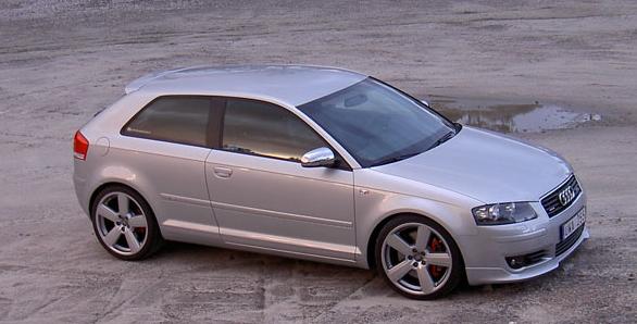

Alexx Publicado 8 de Noviembre del 2005 Autor Denunciar Publicado 8 de Noviembre del 2005 insisto figuras!! que ET lleva este coche... no se si son replica o no... puede ser que sea mas de ET45?... :cry2: Responder
toreto-a3 Publicado 8 de Noviembre del 2005 Denunciar Publicado 8 de Noviembre del 2005 esas son et 42 las del a3 q quieres tu y las del negro son et32 Responder
Alexx Publicado 8 de Noviembre del 2005 Autor Denunciar Publicado 8 de Noviembre del 2005 estas seguro que es ET42? arnette las lleva ET45 y es la misma llanta en 19"... no creo que en las replicas puedas elegir el ET que es mi duda... :cry2: Responder
toreto-a3 Publicado 8 de Noviembre del 2005 Denunciar Publicado 8 de Noviembre del 2005 estamos hablando de una foto de vista. y yo te digo q esas son et42 y yo yevo et35 y puedes elegir ami me dieron a elegir et35 et42 y et50 Responder

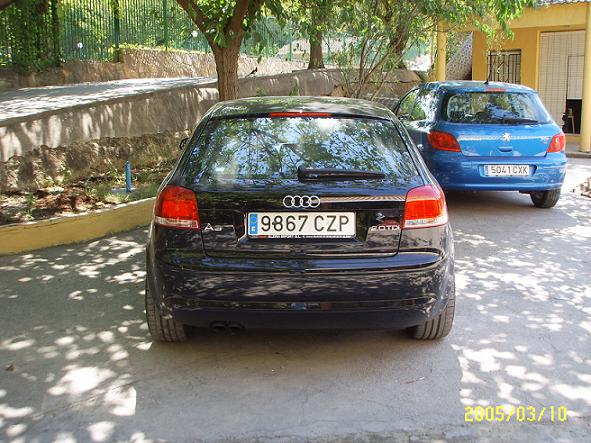

Alexx Publicado 8 de Noviembre del 2005 Autor Denunciar Publicado 8 de Noviembre del 2005 toreto!! tienes fotos please? supongo que ya habras colgado alguna vez pero si no te importa y puedes cuelgalas... :clap1: Responder
toreto-a3 Publicado 8 de Noviembre del 2005 Denunciar Publicado 8 de Noviembre del 2005 foto :clap1: Responder
Mark83 Publicado 8 de Noviembre del 2005 Denunciar Publicado 8 de Noviembre del 2005 toreto-a3 A ti no te roza nada???? teniendo et-35 te deberia rozar no??? q neumaticos llevas??? Responder
toreto-a3 Publicado 8 de Noviembre del 2005 Denunciar Publicado 8 de Noviembre del 2005 ami no me roza nada salvo q suba a 5 dentro del coche y muy pokito lo q roza llevo michelin ps2 Responder

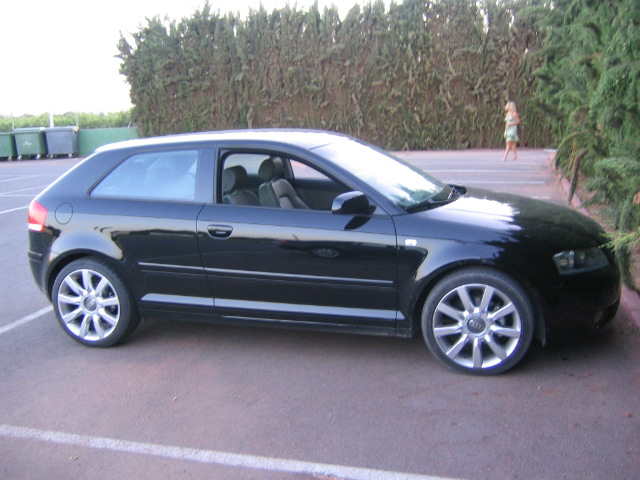

Alexx Publicado 8 de Noviembre del 2005 Autor Denunciar Publicado 8 de Noviembre del 2005 muy guapo el coche! tiene otra de perfil? :clap1: Responder
toreto-a3 Publicado 8 de Noviembre del 2005 Denunciar Publicado 8 de Noviembre del 2005 de perfil Responder
Necro Publicado 9 de Noviembre del 2005 Denunciar Publicado 9 de Noviembre del 2005 de perfil :clap1: q llantas mas guapas c***!! Responder
Alexx Publicado 9 de Noviembre del 2005 Autor Denunciar Publicado 9 de Noviembre del 2005 esta muy guapo pero... yo me pensaba que con ET32 te quedaran mas hacia fuera... si no tengo mala memoria un forero con un sportback pueso unas llantas con ET32 por error del taller y quedaban horrorosas... pero no es tu caso... Responder
toreto-a3 Publicado 9 de Noviembre del 2005 Denunciar Publicado 9 de Noviembre del 2005 es q las mias no son et32 las mias son et35 y del audi a3II no son et32 y encima de otro coche como el caso del sport back que eso no era normal Responder
