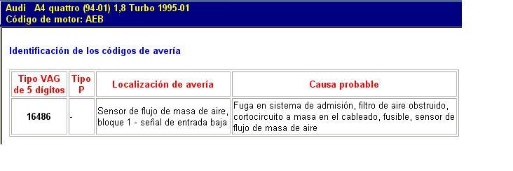

ralf Publicado 11 de Noviembre del 2005 Denunciar Publicado 11 de Noviembre del 2005 Lo que encontrado sobre ese error : Responder
JP Robertsons Publicado 11 de Noviembre del 2005 Autor Denunciar Publicado 11 de Noviembre del 2005 Gracias por vuestra información. Me dicen en el conce que han limpiado el sensor de presión. Si este es defectuoso, debería dar algún código error? Lo demás, cómo no se trate de una 3ª unidad de caudalímetro defecuosa, parece estar revisado. Alguna otra idea? Responder
