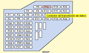

Mario A6 Publicado 24 de Noviembre del 2005 Autor Denunciar Publicado 24 de Noviembre del 2005 Bueno he podido comprobar el Vag en otro coche y funciona correctamente por lo que elproblema esta en mi coche, ¿sabe alguien si el conector OBD del coche esta protegido por algun fusible o algo por el estilo?, el fallo de las comunicaciones lo genera el coche, ¿nadie sabe nada?... :drool: Responder

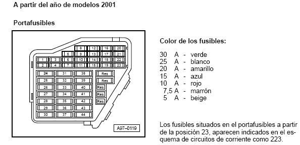

ralf Publicado 25 de Noviembre del 2005 Denunciar Publicado 25 de Noviembre del 2005 (editado) En el a4 si va protegido por fusible y es el nº 12 de 10 A,si encuentro algo de tu A6 te lo pondre.Saludos y ya nos contaras Editado 25 de Noviembre del 2005 por ralf Responder
ralf Publicado 25 de Noviembre del 2005 Denunciar Publicado 25 de Noviembre del 2005 Por lo que he visto en el autodata el fusible 12 tambien es igual en tu A6, el dibujo de la caja de fusibles es de A6.Suerte y que sea de eso :clap1: Responder
