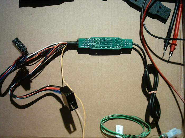

seat127 Publicado 13 de Noviembre del 2005 Autor Denunciar Publicado 13 de Noviembre del 2005 Si que pasa la señal, desmonte la caja negra del cableado de altavoces y los cables pasan a pistas en el circuito impreso. Responder

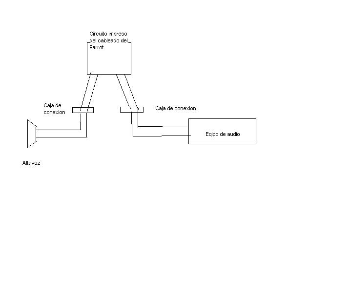

seat127 Publicado 13 de Noviembre del 2005 Autor Denunciar Publicado 13 de Noviembre del 2005 Esta es la forma de conectarlo que dice el manual: Responder

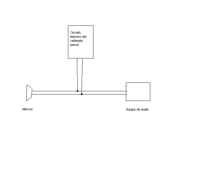

seat127 Publicado 13 de Noviembre del 2005 Autor Denunciar Publicado 13 de Noviembre del 2005 Yo pretendia conectarlo de esta forma: Responder
seat127 Publicado 13 de Noviembre del 2005 Autor Denunciar Publicado 13 de Noviembre del 2005 Los cables del mismo color de entrada y salida del circuito impreso, dan continuidad, pero siguiendo las pistas de este circuito pasan por unos microreles, y como tienen el cable del mute, pienso que si conecto los altavoces de la segunda forma, no me funcionaria el mute. A no ser que tengamos la opcion de conectar algun de los otros tres mutes del otro cable de alimentacion. Opiniones por favor. Responder
