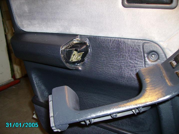

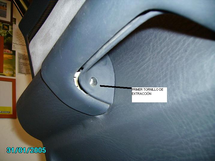

javi rs2 Publicado 13 de Noviembre del 2005 Denunciar Compartir Publicado 13 de Noviembre del 2005 El tema es que en los baches que exsisten por nuestras/vuestras/suyas carreteras le provocaban unos chirridos de plástico con plástico que tan molestos son para nosotros. Bueno pues ahi va un brico de lo que yo he hecho con los mios cuando veais las fotos sabreis de que hablo Coste 0 Material poco Ganas un montón Responder Enlace al comentario Compartir en otros sitios web More sharing options...

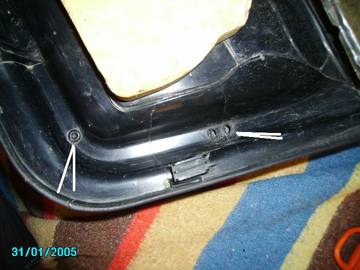

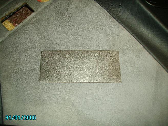

javi rs2 Publicado 13 de Noviembre del 2005 Autor Denunciar Compartir Publicado 13 de Noviembre del 2005 lOS OTROS DOS TORNILLOS ESTAN EN LOS EXTREMOS DEL TAPIZADO POR LA PARTE DE ARRIBA Y SON DE ESTRELLA PEQUEÑITOS Responder Enlace al comentario Compartir en otros sitios web More sharing options...

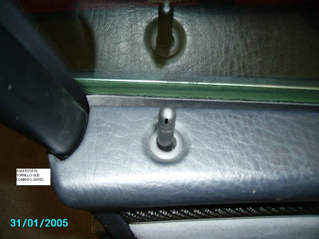

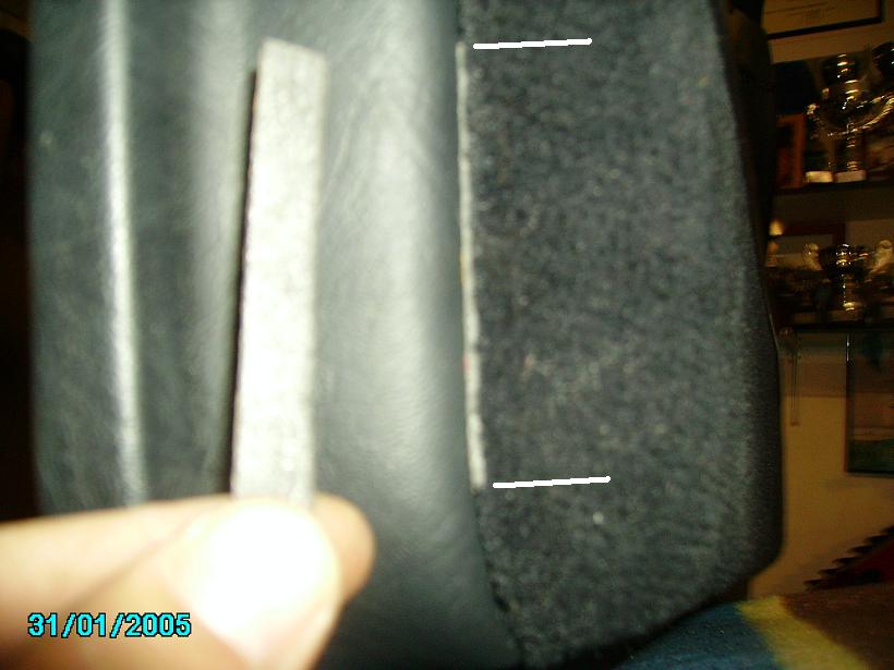

javi rs2 Publicado 13 de Noviembre del 2005 Autor Denunciar Compartir Publicado 13 de Noviembre del 2005 MUY IMPORTANTE¡¡¡ Para quitar el capuchón o como se diga , no va a rosca como en muchos coches¡¡¡, este tiene el capuchón una marca , que resalto en la foto, si está mirando la rayita hacia fuera es puesto, y si mira hacia adentro és para poder quitarlo, algunos van duros y te tienes que ayudar con unos alicates para darle media vuelta, los alicates con un trapito para no rayar el plástico Responder Enlace al comentario Compartir en otros sitios web More sharing options...

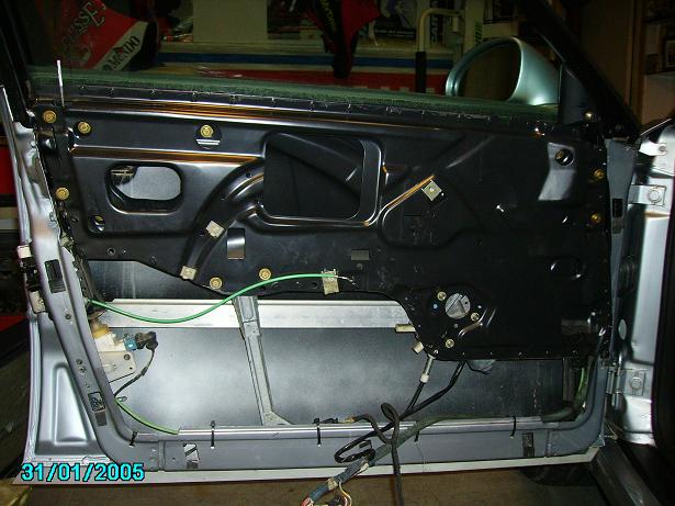

javi rs2 Publicado 13 de Noviembre del 2005 Autor Denunciar Compartir Publicado 13 de Noviembre del 2005 y cando tenemos todos los tornillos fuera, tiramos de todo el tapizado a la vez hacia arriba y bualaaa Responder Enlace al comentario Compartir en otros sitios web More sharing options...

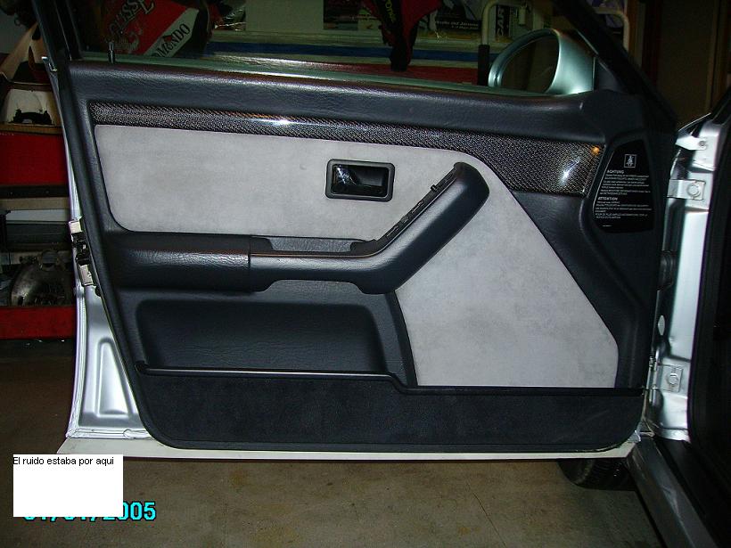

javi rs2 Publicado 13 de Noviembre del 2005 Autor Denunciar Compartir Publicado 13 de Noviembre del 2005 Yo percibí que elruido estaba por esta zona Responder Enlace al comentario Compartir en otros sitios web More sharing options...
javi rs2 Publicado 13 de Noviembre del 2005 Autor Denunciar Compartir Publicado 13 de Noviembre del 2005 Aqui el porqué de la cuestión La guantera va cojida a la puerta con unos remaches de plástico, estan como fundidos con la puerta. Si estos remaches se rompen da lugar al roce de plástico con plástico y hace un molesto ruido a coche viejo Responder Enlace al comentario Compartir en otros sitios web More sharing options...
javi rs2 Publicado 13 de Noviembre del 2005 Autor Denunciar Compartir Publicado 13 de Noviembre del 2005 COMO SOLO UN REMACHE ESTABA ROTO , LE PUSE UN TORNILLO POR DETRÁS PARA QUE ESTÉ CONTINUAMENTE HACIENDO FUERZA Responder Enlace al comentario Compartir en otros sitios web More sharing options...

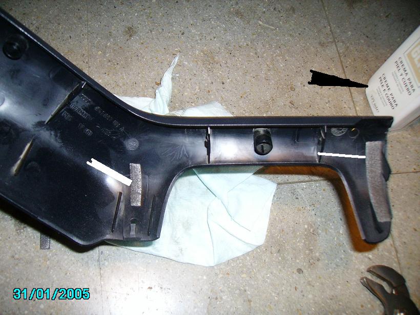

javi rs2 Publicado 13 de Noviembre del 2005 Autor Denunciar Compartir Publicado 13 de Noviembre del 2005 ANTES DE CERRAR UN POCO DE FOAM FINITO COMO EL QUE PUSE EN LOS TRES RELOJES DE ABAJO Responder Enlace al comentario Compartir en otros sitios web More sharing options...
javi rs2 Publicado 13 de Noviembre del 2005 Autor Denunciar Compartir Publicado 13 de Noviembre del 2005 AQUI SE VE DONDE LA PUSE Responder Enlace al comentario Compartir en otros sitios web More sharing options...

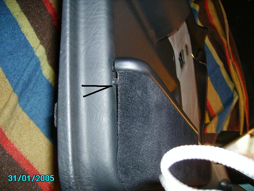

javi rs2 Publicado 13 de Noviembre del 2005 Autor Denunciar Compartir Publicado 13 de Noviembre del 2005 CUANDO CERRABA LA PUERTA AL COJERLA TAMBIEN HACIA RUIDO TODO ESTO Responder Enlace al comentario Compartir en otros sitios web More sharing options...
javi rs2 Publicado 13 de Noviembre del 2005 Autor Denunciar Compartir Publicado 13 de Noviembre del 2005 lE PUSE FOAM DE ESE EN ALGÚN PUNTO DE CONTACTO Y TAMBIEN LIMPIAR TODA LA PIEZA DE PLÁSTICO CON AUTOGLYM PARA "IDRATAR" EL PLÁSTICO UN POCO YO NO SÉ SI SERVIRÁ PERO MENOS ÉS NADA DONDE SE JUNTA LA PIEZA , A LA ALTURA DE TODOS LOS BOTONES DE LOS ELEVALUNAS , NO SE PUEDE PONER ESPUMITA PORQUE NO LO DEJA CERRAR BIEN, YO LO ÚNICO QUE SE ME OCURRIÓ ÉS PONER UN POCO DE VASELINA ENTRE LAS DOS PIEZAS Responder Enlace al comentario Compartir en otros sitios web More sharing options...
