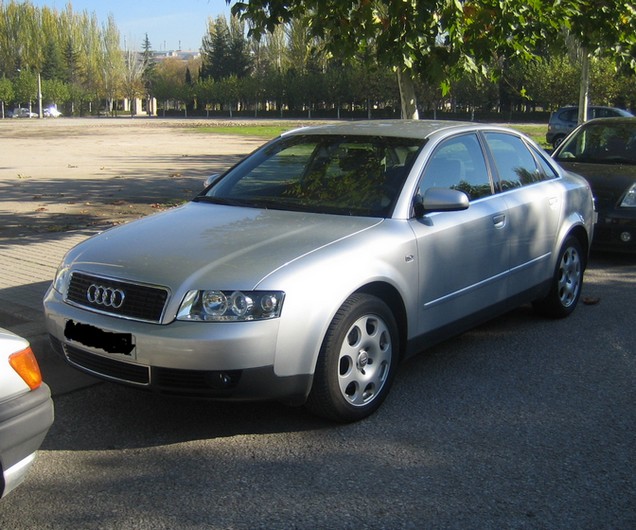

ganchitos Publicado 14 de Noviembre del 2005 Autor Denunciar Publicado 14 de Noviembre del 2005 Os envío una foto de mi coche con las llantas de origen; da un poquillo de vergüenza con los pedazo bólidos que poneis, pero... Espero que se vea la foto. Saludos Responder
JavierP Publicado 14 de Noviembre del 2005 Denunciar Publicado 14 de Noviembre del 2005 Cambia los muelles, claro que sí. Aprovecha cuando cambies la amortiguacion para cambiar muelles y bajará un poco el coche y el cambio será muy grande, a nivel conducción y estéticamente también. Tienes un carro muy chulo... Me encanta el A4 en todas sus versiones... Yo de tí, poco a poco, le iría cambiando cositas: también pintarle los bajos cuando tengas oportunidad, etc. Saludos PD.Podrías poner en tu firma, por lo menos, los datos de tu coche: motor, versión, extras, etc. Responder
juanluisvg Publicado 14 de Noviembre del 2005 Denunciar Publicado 14 de Noviembre del 2005 Mu chulo, yo creo q debes de cambiarle las llantas aunq sean las d 16, por si no t quieres gastar mucho dinero El cambio no t va a defraudar, ni mucho menos Responder
Jesusma Publicado 14 de Noviembre del 2005 Denunciar Publicado 14 de Noviembre del 2005 Os agradecería las fotos pues me da miedo gastar el dinero y que luego quede el coche de pena.Un saludo foreros. ¿Por qué tienes miedo que te quede mal? La combinación de suspensión Sline con 16 aunque no es común (No creo que mucha gente coja solo la suspensión Sline sin el resto del paquete) me parece una opción cojonuda, tendrás una suspensión firme pero no tan seca como en mi caso por el perfil bajo, además el perfil 55 de tus ruedas tampoco dará una deriva exagerada. Y si lo que te da miedo es la estética la suspensión Sline tiene la misma altura que la suspensión sport, y esta la traen de serie las versiones Quattro, muchas de ellas con las mismas llantas que el tuyo y quedan de PM. No tengas miedo, ponla y si mas tarde quieres cambiar las llantas por las Sline seguramente encontrarás algunas de segunda mano a buen precio, creo que el forero Luiso vende las suyas, pasaté por el foro de compra-venta. S2. Responder
