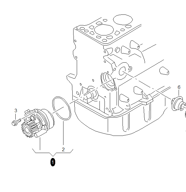

Cristóbal Publicado 16 de Noviembre del 2005 Denunciar Publicado 16 de Noviembre del 2005 Personalmente, la cambiaría. Son unos 80€ más, pero si no lo haces y se te va, te vas a gastar mucho más en mano obra. Mira en el adjunto donde está situada. S2 Responder
