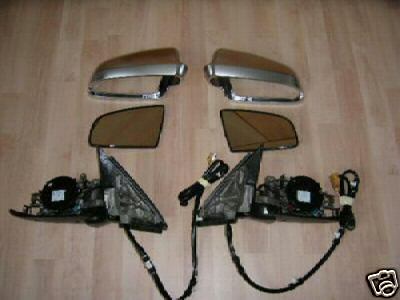

TIN Publicado 17 de Noviembre del 2005 Denunciar Publicado 17 de Noviembre del 2005 Bueno porfin tengo ya mis espejos de Aluminio, ahora toca montarlos en mi A4 B6 Avant. Anteriormente habia visto algun hilo comentando cositas de estos espejos. Pero mi consulta es la siguiente, quiero montarlos YO, ! me gustaria !. Alguien me puede indicar pasos a seguir, la verdad es que no se por donde empezar, a mas me parece que se plegan electricamente, tendré que añadir un interruptor en algún lugar. Supongo que los pasos a seguir mas o menos seran: 1 - desmontar los dos tornillos de la parte inf. de cada espejo. 2 - desmontar tapizado puerta. 3 - desmontar el espejo por su sujección a la puerta por el interior. 4 - montar el espejo Nuevo igual que esta el de origen. 5 - colocar el interruptor para el pliegue electrico de los espejos. 6 - montar y listo. Por cierto alguien sabe, cual es el esquema del conector de los espejos, lo digo porque no se de donde sacar los cables para el interruptor ( del pliegue espejo ). No se si los pasos son correctos o no, tambien comentar que nunca he quitado el tapizado de la puerta y la verdad es que no se por donde empezar. Espero vuestra Bendita ayuda, ha ver si lo consigo. Un Saludo. Responder
TIN Publicado 17 de Noviembre del 2005 Autor Denunciar Publicado 17 de Noviembre del 2005 Una cosita importante, en los espejos nuevos en el conector final del cable, llegan 5 cables: 2 negros 1 rojo 1 blanco 1 blanco y marron He desmontado la parte inf. de estos espejos, y veo en su int. los dos cables negros, sueltos con unos faston ( terminales ) sin conectar. Los otros 3 cables estan conectados en su sitio. No entiendo alguien me explica????????????? que hacen sueltos los dos negros? para que son? Un Saludo. Responder

TIN Publicado 17 de Noviembre del 2005 Autor Denunciar Publicado 17 de Noviembre del 2005 Ok, es una opción. Como se Cambia ??? P.D.: el tema de cambiarlos es porque creo que estos son plegables electricos. Pero no estoy seguro, estoy esperando si alguien me contesta y me confirma. Un Saludo. Responder

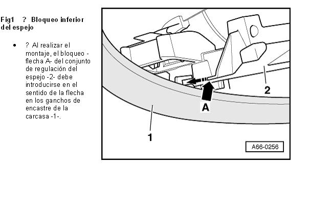

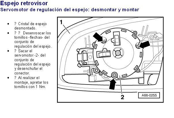

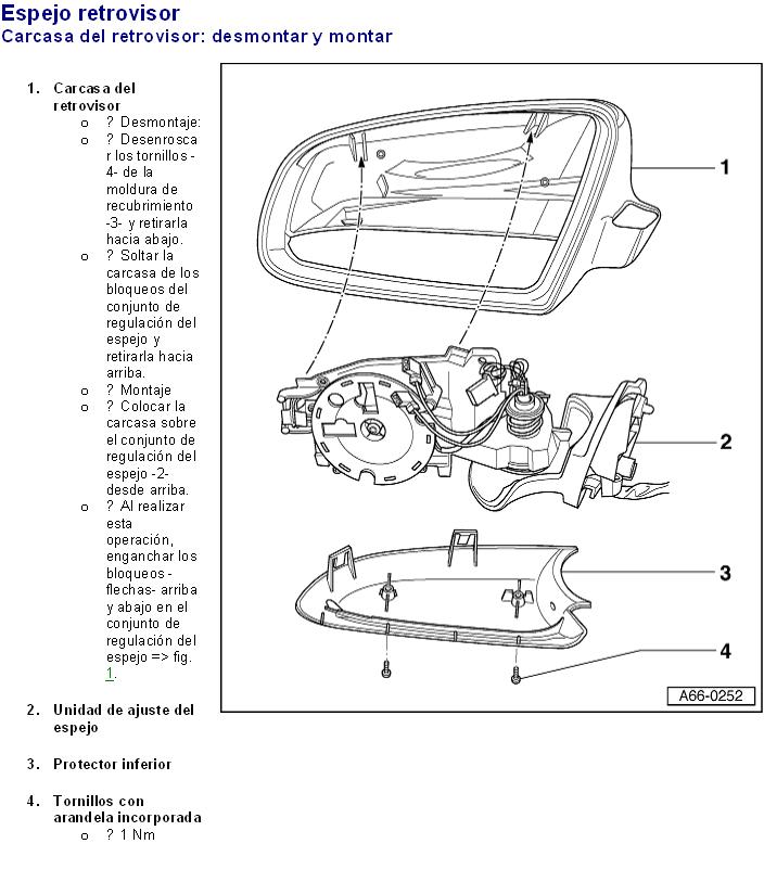

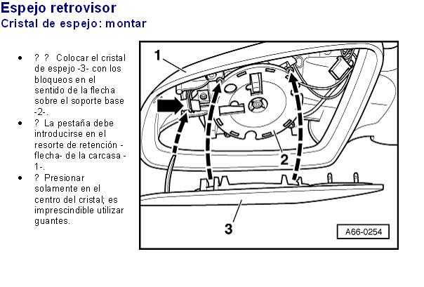

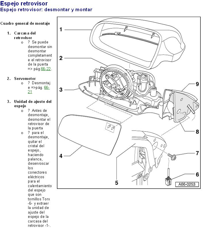

kyfran Publicado 22 de Noviembre del 2005 Denunciar Publicado 22 de Noviembre del 2005 TIN, creo que con lo que te pongo a continuación tendrás suficiente <_< 1ª. Responder

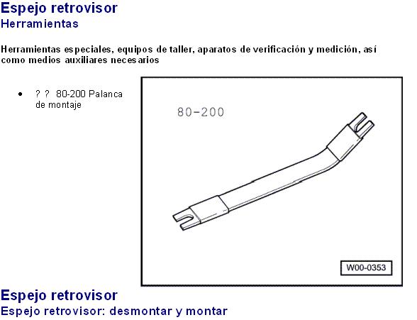

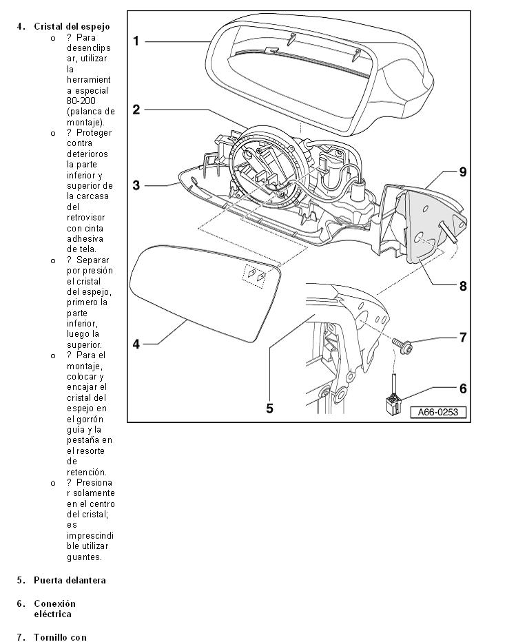

kyfran Publicado 22 de Noviembre del 2005 Denunciar Publicado 22 de Noviembre del 2005 ... y 7º. Espero que te sirva de ayuda. Suerte. byeky <_< Responder
yoli_marc Publicado 24 de Noviembre del 2005 Denunciar Publicado 24 de Noviembre del 2005 Tin dime algo sobre lo que te pregunte por los retrovisores ya que tienes 2 juegos y no los encuentro en nungun sitio, te compro un juego dime algo ok ? Un Saludazo amigo!!!! Las explicaciones y esquemas de Kyfran creo que resolveran todas tus dudas. Kyfran estas hecho un hacha compañero un saludo para ti tb amigo!!!!! MARC RS4. Responder
