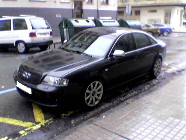

Jesusma Publicado 28 de Noviembre del 2005 Denunciar Publicado 28 de Noviembre del 2005 Hola yo ando buscando tambien los retrovisores en aluminio mate para mi RS4 lo q pasa es que mi retrovisor derecho es mas pequeño que el izquierdo, y no hay carcasas para ellos. Tin no te interesaria pudiendome hacer un gran favor, venderme a mi una pareja de retrovisores???Los que quites de tu coche o bien si solo canvias las carcasas pues los nuevos, que me dices ?? Es que ando loco buscandolos y no hay manera y en audi me piden 1300 euros por los 2 retrovisores, y a parte los espejos una burrada , dime algo pronto y a ver si me puedes ayudar con el tema ok Tim gracias de nuevo compañero!!!! PD:Estos son mis retrovisores y mi nene claro MARC RS4. No creo que le valgan los espejos de un B6 a tu B5. S2. Responder

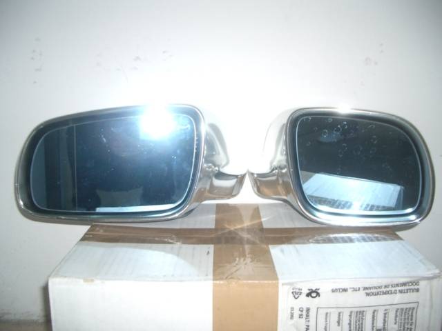

TIN Publicado 5 de Diciembre del 2005 Autor Denunciar Publicado 5 de Diciembre del 2005 Yoli_Marc los espejos que yo tengo son de B5 y son para tu modelo. Yo los veo iguales estos mios son los metalicos, y te irian de maravilla. Dime algo. Un saludo. Responder
TIN Publicado 5 de Diciembre del 2005 Autor Denunciar Publicado 5 de Diciembre del 2005 Fotos mejorando calidad Responder
yoli_marc Publicado 6 de Diciembre del 2005 Denunciar Publicado 6 de Diciembre del 2005 Hola Tin si que me irian bien pero yo los busco en color aluminio mate, y estos tuyos son cromados brillantes no ???? de todas maneras dime el precio que pides por ellos por MP pq si no son muy caros al igual me lo pienso no se Un Saludo y gracias!!! MARC RS4. Responder
txispis Publicado 6 de Diciembre del 2005 Denunciar Publicado 6 de Diciembre del 2005 Txispis dime algo de las fotos que te he puesto plis a ver si me puedes dar una solucion porfa!!!Un Saludo!!!! Perdona, por no contestar antes. Veo que tienes los espejos del modelo picudo jejeje, aunque parezcan iguales a los de TIN, son diferentes. Por ejemplo lo que es el cristal, no valdrían de uno para el otro de ninguna manera. Yo compré en ebay unos mates, pero me los mandaron brillantes, los pulí, quedaron de vicio, pues estaban rayados, los llevé a anodizar y el color quedó a ronchas, con lo que termine pintandolos en color imitación aluminio jejeje. No es lo mismo pero cuela si no te acercas. Yo si de momento no quieres gastar pasta, te recomendaria una buena pintada a los rojos que tienes. Y tranquilamente busca en ebay unos mates picudos (fijate en el angulo que hace el cristal en la parte superior mas cercana al coche) ahí está la diferencia. Pero que vengan con soporte interior para poder ponerlos en tu coche y asi tener los dos espejos grandes. Vente a la qdda pirenaica de Navarra y le damos solución a tus problemas. :drool: Saludos Responder
yoli_marc Publicado 6 de Diciembre del 2005 Denunciar Publicado 6 de Diciembre del 2005 :drool: Hola Txispis, a ver si pudieramos ir pero no se pq el 17 tenemos la KDDA Ala Catalana pero no se, y tu no digistes que tenias mas de una carcasa de sobras o mas de un par de retros que te sobraban pq se te habia ido la olla y decidistes poner los originales?? Pq los que llevas son los originales no ?? y los pintados?? Un Saludo!!! MARC RS4. Responder
txispis Publicado 6 de Diciembre del 2005 Denunciar Publicado 6 de Diciembre del 2005 Hola: Te he puesto la explicacion un poco mas arriba: Yo tenía los espejos del tamaño de los de Tin, en negro. Le compré a Baquero un juego en gris plata de los dos grandes, como los de la foto que puse antes (unos negros creo) con los soportes interiores. Pero tambien habia comprado unas carcasas cromadas in pro que ahora estan a la venta. Puse los grises, luego los cromados, pero al hacer el look rs6 no me convencia. Compré en ebay unos originales de RS6 con soportes interiores retraibles y espejos antideslumbrantes, pero el cab**n de aleman decia que eran de RS6 y al final eran cromados y algo rayados. Los llevé a pulir y quedaron sin ninguna raya, luego a anodizar para dar el acabado mate caracteristico, pero al ser de una aleacion y no de aluminio puro el anodizado quedó a corros, con lo cual, como tenía el coche pintando, le lleve las 4 carcasas que tenia ( 2 metalicas y dos de plastico) y una muestra de un pomo de un armario :blink: en aluminio mate para que intentara darle el color igual. De hecho las de la foto son las de plástico que compré a baquero pero pintadas en color aluminio. Dan muy bien el pego. Abuelo tambien las tiene asi :blink: , de el cojí la idea. Resumiendo que ahora ya tengo adjudicadas las cromadas, Y tengo dos juegos de carcasas que no se si venderé algunas, dos juegos de espejos, unos que se oscurecen como los tuyos y otros de esos azulados que llevo puestos. Y dos juegos de soportes, unos puestos y otros retraibles automaticos, que quiero poner. No me importa tener todo guardado por si acaso. Ademas si quisieras algo de lo que yo tengo, tendrías que comprar despues un espejo derecho antideslumbrante. Lo que yo haría es ir a un desguace e intentar buscar un retrovisor derecho grande con la forma del tuyo. Ya que lo mas dificil de encontrar es el hierro interior, que no es pieza de repuesto. O si no espera que en ebay suelen salir completos, y miras de vez en cuando. Yo si veo algunos te doy un toque. saludos Responder

TIN Publicado 14 de Diciembre del 2005 Autor Denunciar Publicado 14 de Diciembre del 2005 OK, de momento he cambiado las carcasas. Pero he de cambiar todo el conjunto, ya que estos que tengo nuevos son plegables electricos. Será lo proximo, de momento ya estan montados y la cosa cambia. Un Saludo. Responder
TIN Publicado 4 de Enero del 2006 Autor Denunciar Publicado 4 de Enero del 2006 Bueno pues quiero montar el conjunto del espejo, como he comentado mas arriba son plegables elec., y mi pregunta es, el A4 B6 donde se le monta de origen el boton? y si esta la opción?, y sino cual seria la mejor opción? me han comentado que el boton de orientar los espejos, cuando son plegables, que el boton de manipulación es igual, pero que girandolo a otra posición actua el plegado, si es asi, alguien tiene referencia de este botón? Un saludo. Responder
