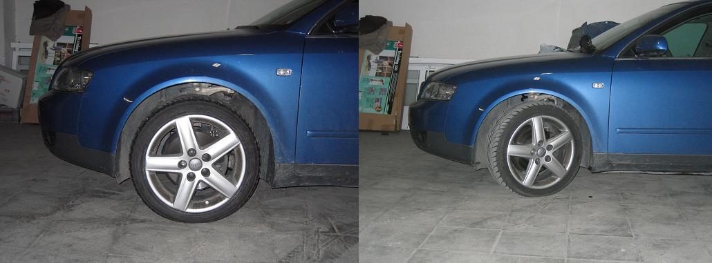

kyfran Publicado 22 de Noviembre del 2005 Autor Denunciar Publicado 22 de Noviembre del 2005 Y la misma zona con la suspensión s-line Responder

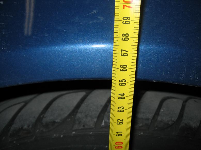

kyfran Publicado 22 de Noviembre del 2005 Autor Denunciar Publicado 22 de Noviembre del 2005 Aquí una vista de como estaba el coche antes (izquierda) y como ha quedado después (derecha) Ahora me he dado cuenta de que mi coche estaba elevadísimo: casi la misma altura de un all road Responder

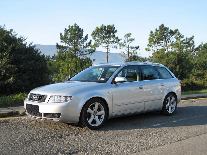

kyfran Publicado 22 de Noviembre del 2005 Autor Denunciar Publicado 22 de Noviembre del 2005 Y para no aburriros más, la última, esta vez una vista general del coche con la suspensión S-line. Solo añadir lo que ya puse antes: recomendable 100%, y no solo para quienes busquen una conducción deportiva, sino para los que pretendéis que el coche sea más estable en todo tipo de circunstancias byeky Responder

kyfran Publicado 22 de Noviembre del 2005 Autor Denunciar Publicado 22 de Noviembre del 2005 Baja justo 1cm?? Está bien, no?, porque si bajara más daría en cualquier parkin Yo tengo más bien en cuenta lo que ha bajado en el eje delantero, que según se aprecia en las fotos, ha sido de 2 cm justos. Ten en cuenta que nuestros avant vienen de serie muy pero que muy altos, y ahora me he dado cuenta; de hecho, ahora considero que tiene su altura justa, ni alto ni bajo. No creo que vaya a dar con lso bajos en muchos más sitios que antes, a la vista del resultado :clap1: Mensur, descuida: cuando lo vayas a hacer, me avisas byeky Responder

Tekila Publicado 23 de Noviembre del 2005 Denunciar Publicado 23 de Noviembre del 2005 Ahora parece un coche de verdad ... B) "Taquedao" perfecto. Un saludo. Responder

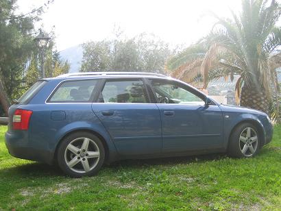

TITANIUS Publicado 19 de Marzo del 2006 Denunciar Publicado 19 de Marzo del 2006 Hola!! yo tengo montado un Kit Aleman de muelles y amortiguadores marca Weitec, y ponía que bajaba 3cms, es mucho?? están homologados viendo los del colega parece que el mio va hundido, os pongo una afoto para que opineís, el comportamiento alucinante, igual rbota un poco pero creo que es normal ¿no? Salu2. Responder
