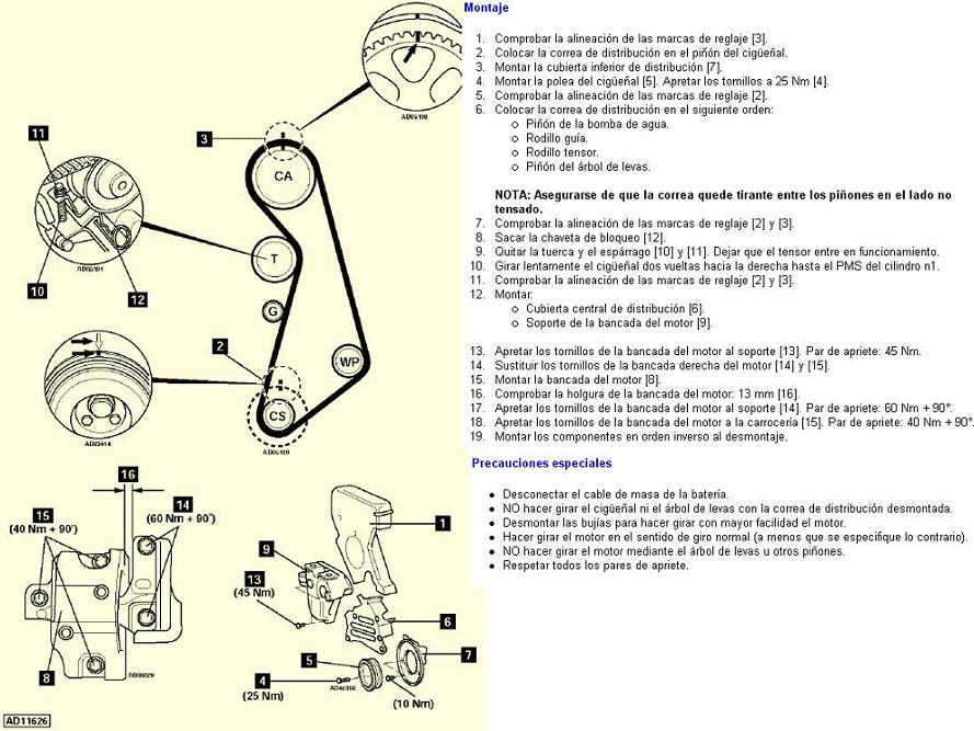

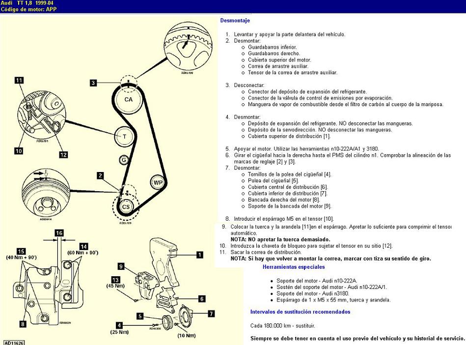

enriqueramallo Publicado 23 de Noviembre del 2005 Denunciar Publicado 23 de Noviembre del 2005 Buenas, tengo que hacerle la distribucion del coche ya mismo. Un amigo mecanico me ha pedido el esquema de la distribucion de mi coche (TT 1.8 Turbo 180 cv NO Quattro, tipo motor APP) para tenerlo claro antes de hacerlo. ¿Alguien me la puede pasar, por favor? Por lo visto el tiene algunas de TT pero segun el tipo de motor puede variar. En mi caso, en mis papeles pone que mi tipo de motor es APP, ¿es cierto que es diferente de un TT a otro? Por cierto, no se si lo debo de poner este mensaje aqui o en el foro tecnico. Si no es aqui, disculpad y movedlo donde crerais conveniente. Gracias por vuestra ayuda. Un saludo, Enrique. Responder
ralf Publicado 23 de Noviembre del 2005 Denunciar Publicado 23 de Noviembre del 2005 Espero que esto te valga: Responder
ralf Publicado 23 de Noviembre del 2005 Denunciar Publicado 23 de Noviembre del 2005 Y montaje,si necesitas algo mas del elsawin (lo que he puesto es del autodata),pidelo.Saludos Responder
enriqueramallo Publicado 23 de Noviembre del 2005 Autor Denunciar Publicado 23 de Noviembre del 2005 muuuuuuuuchas gracias!!! eso era lo k keria!!! Gracias otra vez!! Un saludo, Enrique. Responder
