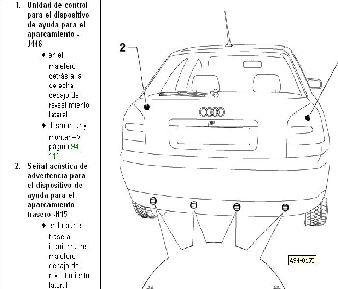

S3Quattro Publicado 23 de Noviembre del 2005 Autor Denunciar Publicado 23 de Noviembre del 2005 Muy buena hazaña, pero lo cierto es que me referia al original. Mas que nada por no andar desmontando mas de la cuenta. Por lo que he visto, la ECU va en el maletero unida al mazo de cables del maletero. De esta sale otro mazo que va a los transmisores. Mi principal duda es si el mazo de cables del maletero ya tendra el conector (plano de 16 polos) necesario para "pinchar" la ECU. El resto entiendo que no es problema pues son cables sueltos que salen del maletero al parachoques y que son sencillos de poner. Responder

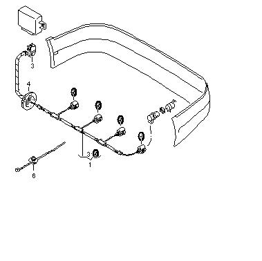

S3Quattro Publicado 25 de Noviembre del 2005 Autor Denunciar Publicado 25 de Noviembre del 2005 Bien. Ya que varios habeis preguntado por el tema voy a adjuntar aqui de forma comun todo lo que tengo en lugar de madar por separado a cada uno. Respecto a la ubicacion de los elementos, es lo que ya esta puesto mas arriba. Como digo, no he llegado a mirar fisicamente el coche, pero mi unica duda es si el mazo de cables del maletero llevara de serie el conector donde poner la centralita. Otra cosa importante que habeis pedido es de que se compone el sistema. Bien, adjunto foto a continuacion. Y por ultimo, adjunto las referencias y el precio estimado del conjunto en total. Repito que lo mas importante es saber si el coche lleva los conectores de la centralita. Si es asi, solo es pincharla y ponerle los sensores. Responder
S3Quattro Publicado 25 de Noviembre del 2005 Autor Denunciar Publicado 25 de Noviembre del 2005 Respecto a los componentes: 8L0 971 085 - Cableado centralita a sensores 63,70€. 4B0 919 283 - Unidad de Aparcamiento Asistido (Maletero lado derecho) 71,60€. 4B0 919 279 - Avisador acustico (maletero lado izquierdo) 8,75€. 4B0 919 275A - Sensores ultrasonicos (4x) 43,15€. Responder
