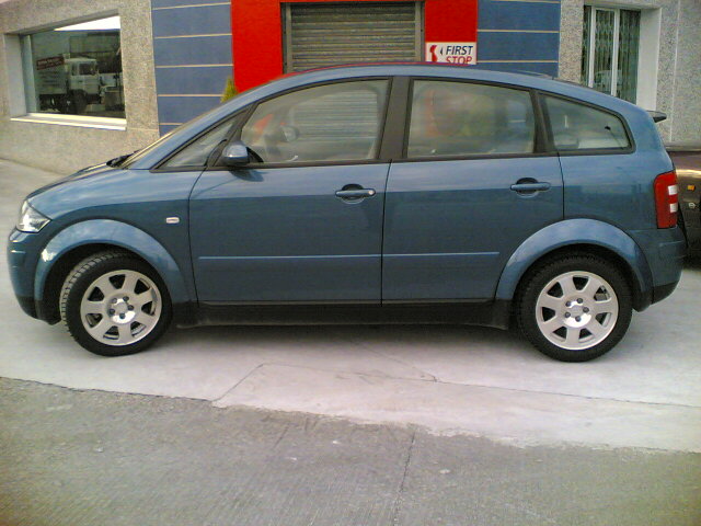

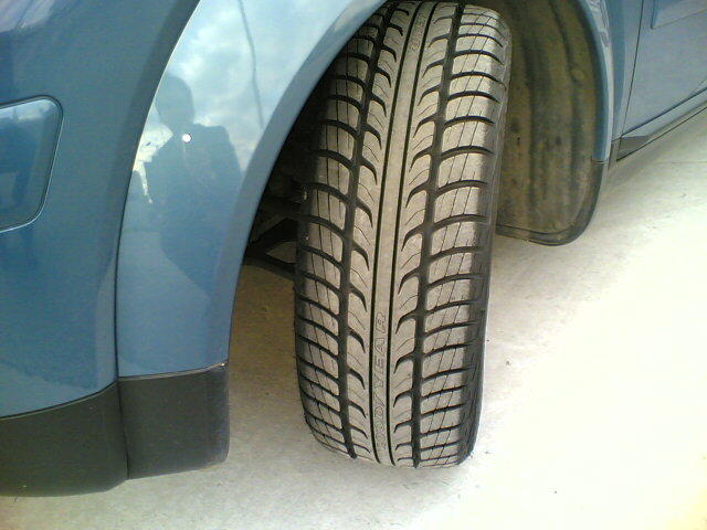

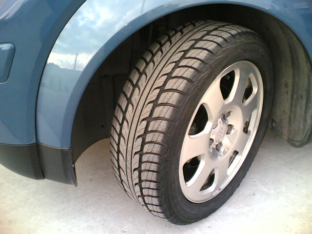

ALLROAD ASTUR Publicado 24 de Noviembre del 2005 Denunciar Publicado 24 de Noviembre del 2005 SOY AGUSTIN "GUTI" DE SALINAS/OVIEDO SALUDOS TIO CUANTO TIEMPO SIN DEJARTE VER DAME TU MAIL AQUI VAN FOTILLAS DE LOS NEUMATICOS NUEVOS Responder
ALLROAD ASTUR Publicado 24 de Noviembre del 2005 Denunciar Publicado 24 de Noviembre del 2005 OTRA Responder
ALLROAD ASTUR Publicado 24 de Noviembre del 2005 Denunciar Publicado 24 de Noviembre del 2005 LA ULTIMA Responder
ALLROAD ASTUR Publicado 24 de Noviembre del 2005 Denunciar Publicado 24 de Noviembre del 2005 UNA VA REPETIDA LO SIENTO, AQUI VA LA BUENA Responder

A2cientos Publicado 28 de Noviembre del 2005 Denunciar Publicado 28 de Noviembre del 2005 esto...me acabo de despertar. ¿has puesto 195 con una llanta 5.5j? y no sobresale por todas pastes el neumatico? Responder
ALLROAD ASTUR Publicado 28 de Noviembre del 2005 Denunciar Publicado 28 de Noviembre del 2005 vaya horas ... No sobresale mas de lo normal, hombre se nota con respecto a la a nterior pero no queda mal, te lo digo yo que soy pejigueras... Responder
A2cientos Publicado 28 de Noviembre del 2005 Denunciar Publicado 28 de Noviembre del 2005 si, vaya horas. es lunes. Pues eso, es que las llantas que lleva el 1.6 de origen son mas propicias para llevar la medida 185 al ser su anchura de 6 pulgadas, y me ha sorprendido que subieras dos tallas.Nos vemos en el otro post. Responder
