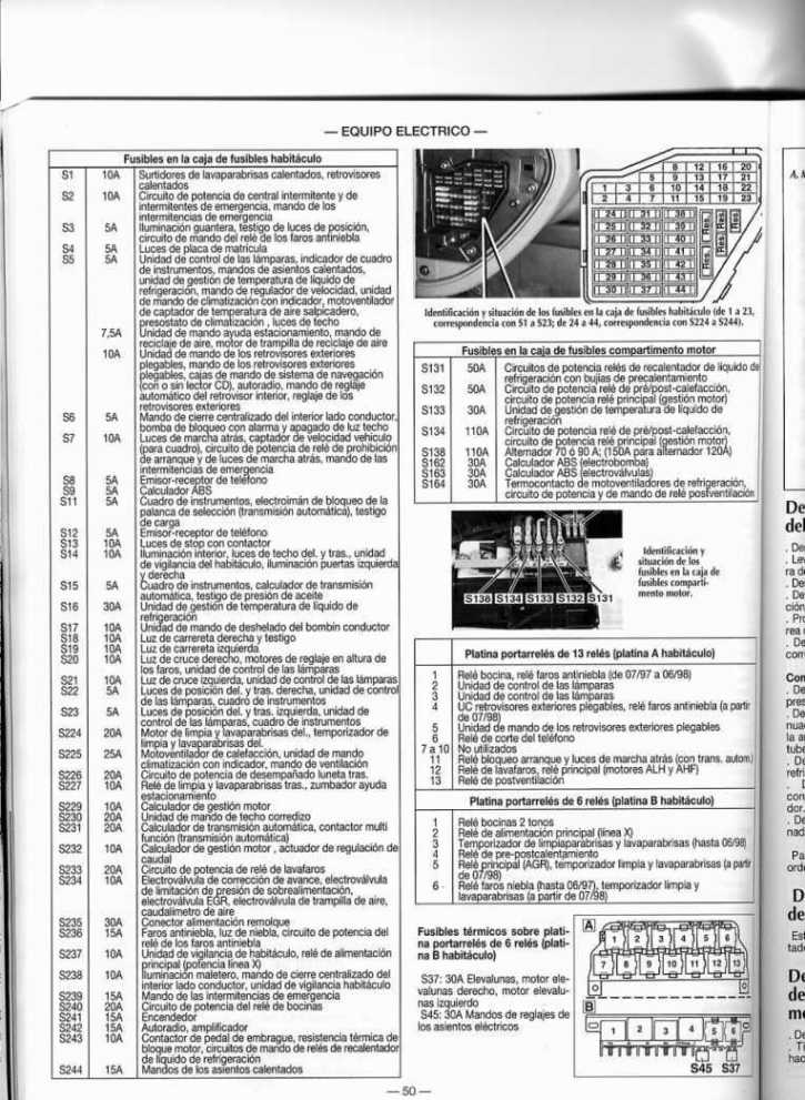

Mugen Publicado 26 de Noviembre del 2005 Autor Denunciar Publicado 26 de Noviembre del 2005 Resulta que después de un rato con él conectado, falla en los dos sentidos. Nadie sabe dónde está el p... relé? <_< Responder
avantgz Publicado 26 de Noviembre del 2005 Denunciar Publicado 26 de Noviembre del 2005 yo os puedo decir donde esta el relé en el A6 (mas o menos).no se si en el A3 estara en el mismo sitio. el A6 lleva la caja de fusibles ...en el lateral del salpicadero del lado del conductor,o sea..que segun se abre la puerta del conductor.....se ve una tapa en el lateral del salpicadero.bueno..pues el rele esta detras de los fusibles....sé que hay q sacar un par de tornillos para que el salpicadero deje paso. no sé si el A3 lo lleva ahi.yo se lo he visto hacer al electricista...por eso que tampoco sé mucho mas. no sé si os ha servido de algo. saludos Responder
Lingote Publicado 26 de Noviembre del 2005 Denunciar Publicado 26 de Noviembre del 2005 Estan tras la guantera del conductor + o - donde te indica "avantgz". Responder
chirrito Publicado 26 de Noviembre del 2005 Denunciar Publicado 26 de Noviembre del 2005 ¿¿REVISTA TÉCNICA DEL AUTOMOVIL????? Ed. Aneto Nº Especial dedicado al estudio del A3 Tdi ?????????? Responder
