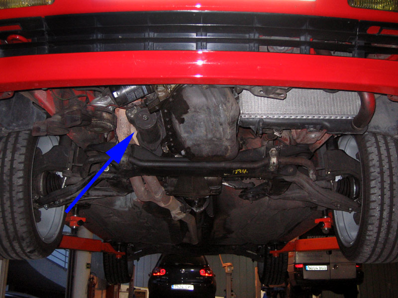

SportQuattroLOVE Publicado 25 de Noviembre del 2005 Denunciar Publicado 25 de Noviembre del 2005 Ese es el motor de arranque en su sitio, debe estar junto al volante de inercia para poder moverlo y arrancar. Responder

Magoma Publicado 25 de Noviembre del 2005 Denunciar Publicado 25 de Noviembre del 2005 El solenoide es un relé que cuando activas el arranque con la llave de contacto le pasa corriente y se cierra dando corriente de bateria al motor de arranque, también hace otra función que es desplazar el bendix (embrage) para transmitir el movimiento del motor de arranque al volante de inercia moviendo el cigüeñal. Cuando sueltas el contacto el relé se desactúa cortando corriente al motor de arranque y retrayendo el bendix para que no sea ahora el motor del coche el que mueva al motor de arranque. Lo más fácil es cambiar el conjunto completo (debe tener tres tornillos, uno de ellos se ve en la foto de arriba) desconectando previamente sus cables (uno vendrá del contacto y otro de batería). En los desguaces te suelen vender la puesta en marcha completa y la puedes comprobar con una batería. Pero sigo sin entender que es lo que no te funciona: ¿Cuando das al contacto suena el motor de arranque?. Si suena el motor de arranque, ¿se mueve el cigueñal?. saludos. Responder
