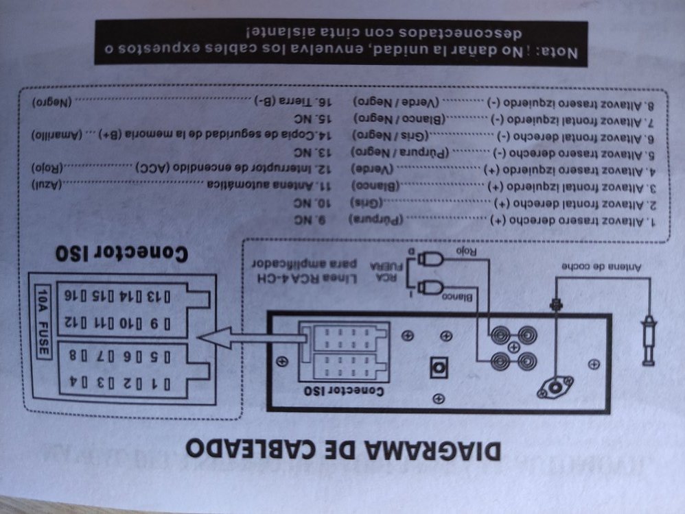

barraganster Publicado 21 de Noviembre del 2020 Denunciar Publicado 21 de Noviembre del 2020 Buenas. Me llamo David y tengo una radio Blaupunkt con casette, cargador de CDs y un subwoofer Bose en el maletero, me gustaría cambiar la radio por algo más moderno, compré una radio con el siguiente esquema de cableado que he adjuntado, por lo que he podido leer en tu post, mi radio tiene todas las de corresponderse con Ocupación de terminales de los conectores múltiples I, II, III, IV en el lado trasero de la radio Symphony no bose. Me gustaría saber, si fuera posible, cómo poder adecuar mi radio nueva al cableado de serie existente, si me puede alguien indicar cómo hacer esto ya sea empalmando cables o si hay algún conector para realizar eso, ya que no he encontrado gran cosa en la web. MIl gracias Responder
