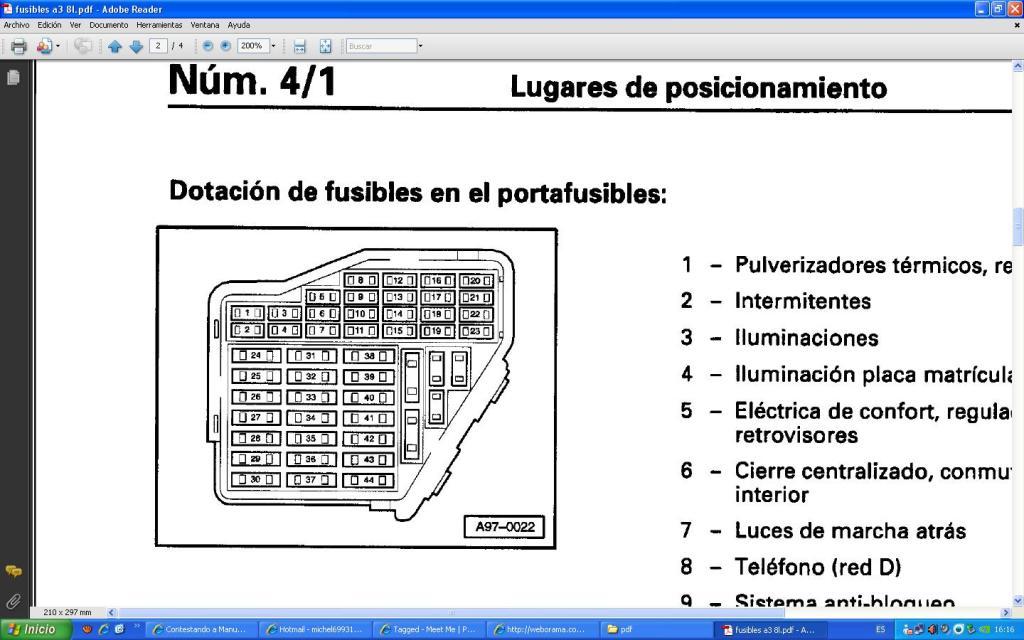

MICHELS3 Publicado 9 de Abril del 2011 Denunciar Publicado 9 de Abril del 2011 solo me falta saber donde poner el cable que viene con el fusible. va a masa? nooooooo,,,ceo que se de que cable hablas en el brico esta muy bien explicado va a la caja de fusibles al numero 5 o 6 no recuerdo bien,asi de memoria..en el brico lo tienes muy bien explicado y detallado...normalmente todo lo que lleva fusible es positivo,,en las masas no van fusibles normalmente... Responder
ivan birioukov Publicado 9 de Abril del 2011 Denunciar Publicado 9 de Abril del 2011 he leido lo del fusible numero 5 pero cual es, en el manual falta la foto Responder
MICHELS3 Publicado 9 de Abril del 2011 Denunciar Publicado 9 de Abril del 2011 he leido lo del fusible numero 5 pero cual es, en el manual falta la foto pues en la caja de fusibles lado conductor dentro del coche es el numero 5 va numerado en pequeñito el portafusibles,junto a cada fusible pone su numero,hay puedes ver cual es,,,tienes que abrir la caja de fusibles y por la parte trasera es el que sale de el solo un cale azul-negro creo recordar Responder
ivan birioukov Publicado 9 de Abril del 2011 Denunciar Publicado 9 de Abril del 2011 muchas gracias saludos Responder
