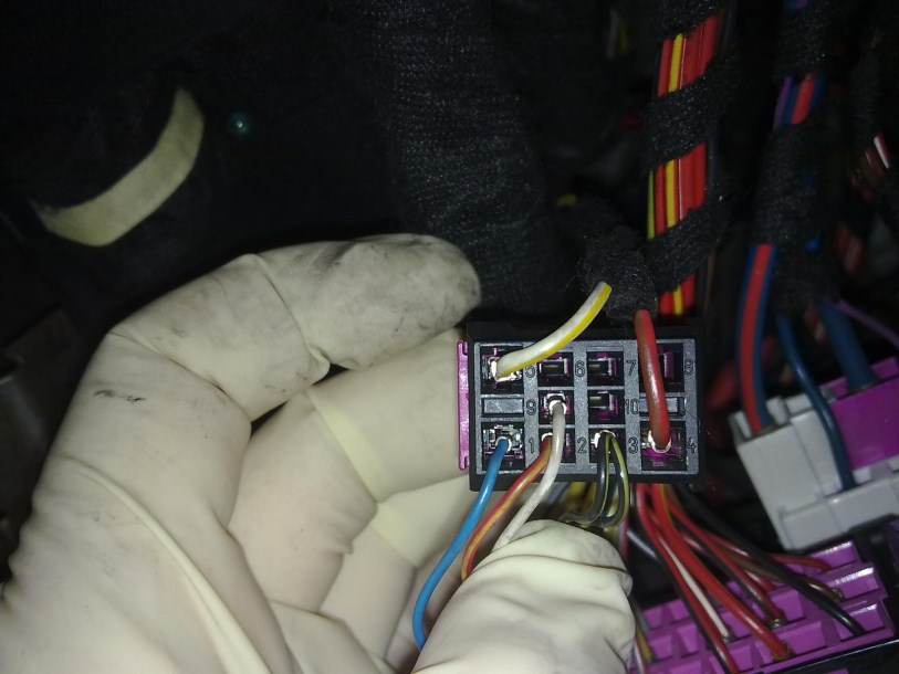

MICHELS3 Publicado 11 de Abril del 2011 Denunciar Publicado 11 de Abril del 2011 me queda una duda viendo el manual. en el paso 19 dice: "hay que respetar la nuemeracion de los hilos e insertar los pin en su correspondiente zocalo enumerado" mis ptreguntas son las siguientes: ¿zocalo quiere decir el conector negro? ¿¿que numeracion respeto?? porque no veo numeracion en los pasos anteriores. por favor, que alguien que lo haya montado me responda. en cuanto lo tenga claro me pongo manos a la obra el conector donde conectas los cables en la caja del vierteaguas va numerado,tienes que poner cada cable en su sitio,y el montaje del tempomat suele ser de 3 horas mas o menos(tarde yo 4 cableando a la ecu)y hay que desmontar airbag y anillo del airbag,asi que sino eres bastante cuidadoso y mañoso,no lo montes...no es que sea excesivamente complicado,pero eso en el manual parece mas facil y que no cuesta casi tiempo....un saludo Responder
ivan birioukov Publicado 11 de Abril del 2011 Denunciar Publicado 11 de Abril del 2011 me queda una duda viendo el manual. en el paso 19 dice: "hay que respetar la nuemeracion de los hilos e insertar los pin en su correspondiente zocalo enumerado" mis ptreguntas son las siguientes: ¿zocalo quiere decir el conector negro? ¿¿que numeracion respeto?? porque no veo numeracion en los pasos anteriores. por favor, que alguien que lo haya montado me responda. en cuanto lo tenga claro me pongo manos a la obra mira asi tienen que quedar los cables en la ficha negra, es una foto que me puso Miguel Pamimi en mi post de tempomat http://www.audisport-iberica.com/foro/uploads/post-40349-0-46939200-1301426105.jpg Responder
lukiA3 Publicado 11 de Abril del 2011 Denunciar Publicado 11 de Abril del 2011 (editado) haber si lo tengo claro mirando la foto, supongo que los cables que vienen en el coche son los 2 mas gruesos, y los agregados (de la maneta) son los otros 5 mas finos. los cables que salen de la maneta son los que tengo que comprar y tambien supongo que tendran los mismos colores que en la foto. de ser asi solo tendria que fijarme para conectarlos bien, correcto?? en cuanto a desmontar estoy acostumbrado, he cambiado muchas cosillas y me conozco el coche al dedillo. si no supiera directamente buscaria alguien que me lo hiciera. Editado 11 de Abril del 2011 por lukiA3 Responder
ivan birioukov Publicado 11 de Abril del 2011 Denunciar Publicado 11 de Abril del 2011 los cables seran de ese color, ponlos tal como vienen en la foto Responder
MICHELS3 Publicado 11 de Abril del 2011 Denunciar Publicado 11 de Abril del 2011 los cables seran de ese color, ponlos tal como vienen en la foto mi tempomat y cableado no era original(era de ebay)y los colores no coinciden con el cableado original. Responder

lukiA3 Publicado 11 de Abril del 2011 Denunciar Publicado 11 de Abril del 2011 ivan ¿tu cableado es el que indica la referencia en el manual? si es asi lo compro directamente y solo tengo que mirar la foto. si no, tendria que saber cual es la numeracion de la que habla en el manual. supongo que la numeracion que aparece en los cables del conector negro sera la misma que en la ficha que va a la maneta. por cierto, en el manual dice que tengo que comprar tambien 4 hilos de una referencia y 3 hilos de otra. Responder

ivan birioukov Publicado 11 de Abril del 2011 Denunciar Publicado 11 de Abril del 2011 ivan ¿tu cableado es el que indica la referencia en el manual? si es asi lo compro directamente y solo tengo que mirar la foto. si no, tendria que saber cual es la numeracion de la que habla en el manual. supongo que la numeracion que aparece en los cables del conector negro sera la misma que en la ficha que va a la maneta. por cierto, en el manual dice que tengo que comprar tambien 4 hilos de una referencia y 3 hilos de otra. pues no se la verdad, todo me venia en la misma caja de audi, supongo que si seran de esa referencia. aqui tienes la pagina donde lo compre http://www.cum-cartec-shop.de/product_info.php?products_id=1485 Responder
MICHELS3 Publicado 11 de Abril del 2011 Denunciar Publicado 11 de Abril del 2011 ivan ¿tu cableado es el que indica la referencia en el manual? si es asi lo compro directamente y solo tengo que mirar la foto. si no, tendria que saber cual es la numeracion de la que habla en el manual. supongo que la numeracion que aparece en los cables del conector negro sera la misma que en la ficha que va a la maneta. por cierto, en el manual dice que tengo que comprar tambien 4 hilos de una referencia y 3 hilos de otra. lo de los hilos del manual no hagas caso,,es para los gasolina que no llevan la instalacion entera,,no te hacen falta.......es solo para cablear en los gasolina desde la ecu a la caja del vierteaguas,si es diesel ese tramo ya esta cableado y si es gasolina conectas directo desde la maneta a la ecu como hice yo y te ahorra el desmontar mecanismo del limpia y el pasar a traves de la caja del vierteaguas Responder

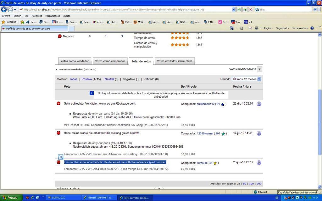

Hasharii Publicado 11 de Abril del 2011 Denunciar Publicado 11 de Abril del 2011 Por ese precio la hay original en ebay http://cgi.ebay.es/Tempomat-GRA-VW-Golf-4-Bora-Audi-A3-TDI-mit-Wippe-NEU-/390305383497?pt=Autoteile_Zubeh%C3%B6r&hash=item5ae0038449 En mi caso llevo la de un León de los primeros. Octavias y fabias también valen. Responder
MICHELS3 Publicado 11 de Abril del 2011 Denunciar Publicado 11 de Abril del 2011 (editado) Por ese precio la hay original en ebay http://cgi.ebay.es/Tempomat-GRA-VW-Golf-4-Bora-Audi-A3-TDI-mit-Wippe-NEU-/390305383497?pt=Autoteile_Zubeh%C3%B6r&hash=item5ae0038449 En mi caso llevo la de un León de los primeros. Octavias y fabias también valen. te adjunto imagen de voto negativo a el vendedor que decias de ebay ,voto negativo del mismo articulo si lo traduces veras que dice que ese articulo no tiene el numero de referencia del articulo que se anuncia ,,vamos que como a dicho antes un compañero arriba que el lo compro en cumcartec como yo y le llego con la caja original,pero tu busca la referecnia en la maneta y veras como no la encuentras....son copias,,copiar la caja no les cuesta nada,la maneta en le conce vale 70 euros sin cables,,asi que aun que las sacaran con el 20 por cien de descuento que hacen a gente que les compra mucho si les sumas el cableado y los gastos veras como no salen las cuentas......saludos Editado 11 de Abril del 2011 por MICHELS3 Responder
