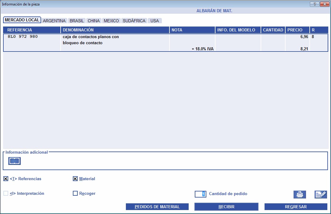

Hasharii Publicado 12 de Abril del 2011 Denunciar Publicado 12 de Abril del 2011 Yo pregunté por el cable, pero sólo vendían el kit completo en la audi/vw y salía en torno a 107€. Luego llamé a la seat y sí que tenían el cable, unos 26€. Y el conector no es un euro tío, son casi 9€ Así que por eso me hice yo el conector usando fichas de electrónica o de audio de unidades ópticas de PC Responder
MICHELS3 Publicado 12 de Abril del 2011 Denunciar Publicado 12 de Abril del 2011 (editado) Yo pregunté por el cable, pero sólo vendían el kit completo en la audi/vw y salía en torno a 107€. Luego llamé a la seat y sí que tenían el cable, unos 26€. Y el conector no es un euro tío, son casi 9€ Así que por eso me hice yo el conector usando fichas de electrónica o de audio de unidades ópticas de PC que ladrones,puse lo de un euro,por que casi todos los conectores del coche tienen esos precios el otro dia le mire el precio en el etka a un compañero del conector gris del cuadro el de 32 pines y era 2.60 y ayer o anteayer tambien mire el precio del conector de la maneta del ordenador de a bordo y igual 2 con poco,asi que supuse que al ser mucho mas pequeño ese,que valdria menos...un saludo ahhhh veo que en el etka,tienes puesto el 18 de iva,,no hace falta cuando bajas la actualizacion ya lleva el iva al 18 aunque te ponga 16 en el programa,lo tengo comprobado con varios recambios que compre,asi que tienes un 2 por cien de mas de lo que vale aun que en este caso son centimos..... Editado 12 de Abril del 2011 por MICHELS3 Responder
lukiA3 Publicado 12 de Abril del 2011 Denunciar Publicado 12 de Abril del 2011 (editado) hasharii si me das la referencia del cable de 26€ me vendria de lujo, y si me pones un fotazo del etka mas que bien. si no compro el que me puso michel en el enlace y listo. ya estoy deseando tenerlo montadooo :clap1: por cierto, si los colores de los cables no coinciden, ¿que orden sigo para conectarlo? Editado 12 de Abril del 2011 por lukiA3 Responder
MICHELS3 Publicado 12 de Abril del 2011 Denunciar Publicado 12 de Abril del 2011 hasharii si me das la referencia del cable de 26€ me vendria de lujo, y si me pones un fotazo del etka mas que bien. si no compro el que me puso michel en el enlace y listo. ya estoy deseando tenerlo montadooo :clap1: por cierto, si los colores de los cables no coinciden, ¿que orden sigo para conectarlo? no existe referencia para el cable entero,,esta por un lado la del conector y por otro la de los cables(pero los cables que venden en audi son todos amarrilos)en mi caso el tema colores fue facil,quite tapita al conector donde entran los cables y me apunte pin 1 tal color pin 2 tal color y con eso ya me apañe,a ver que algun color coincidia pero no todos(en mi caso) en seat si vas y les dices el cable del tempomat para un leon del 2001 por ejemplo,si lo tienen pa vender,ellos ya sabe lo que es,no te hace falta la referencia... Responder
