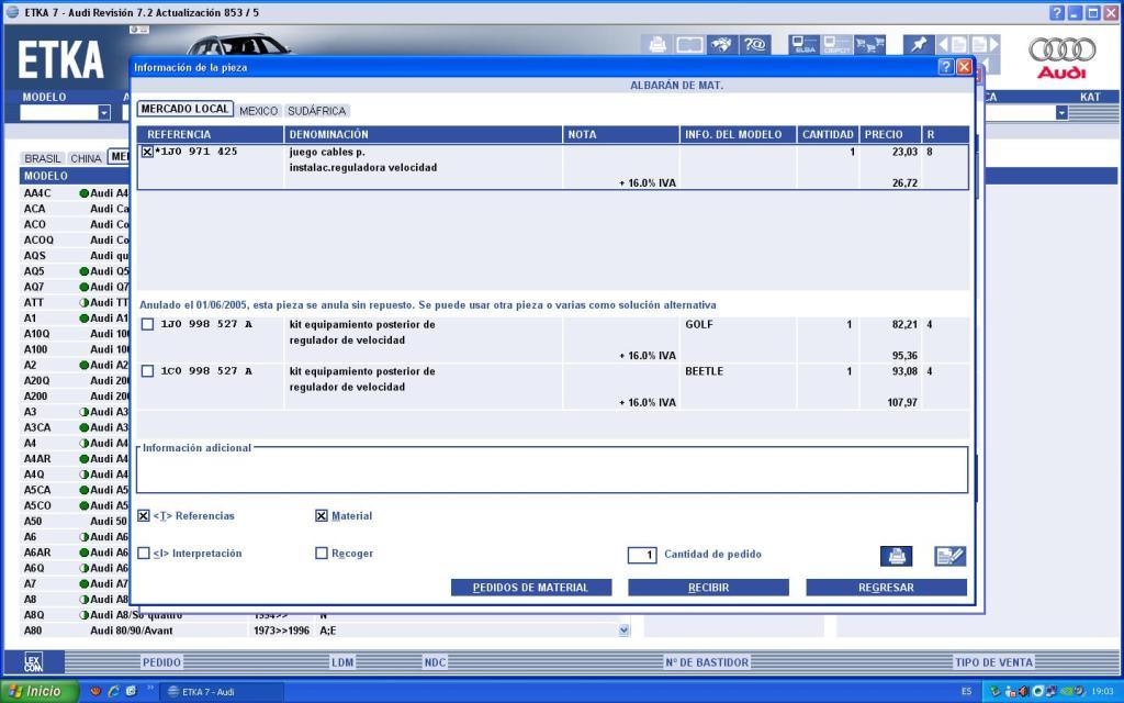

MICHELS3 Publicado 15 de Abril del 2011 Denunciar Publicado 15 de Abril del 2011 (editado) a ver edito y adjunto imagen(esta arriba de este post),el precio del cableado y el mismo si que lo he encontrado en el etka,pero se vendia solo hasta junio de 2005,luego ya no se vendio mas suelto,en varios manuales de montaje que hay por la red si son anteriores a 2005 te pone la referecnia del cableado entero,pero eso desde 2005 no se vende suelto ni en seat ni en ninguna delas marcas del grupo vag,y eso en 20005,el precio era de 26 euros,adjunto imagen del etka Editado 15 de Abril del 2011 por MICHELS3 Responder
lukiA3 Publicado 16 de Abril del 2011 Denunciar Publicado 16 de Abril del 2011 (editado) okey, entonces es logico que el del conce me dijera que no aparecia. pues lo dicho, voy a pedir el cable de ebay y listo. haber si lo tengo montado antes del viernes que viene. Editado 16 de Abril del 2011 por lukiA3 Responder
