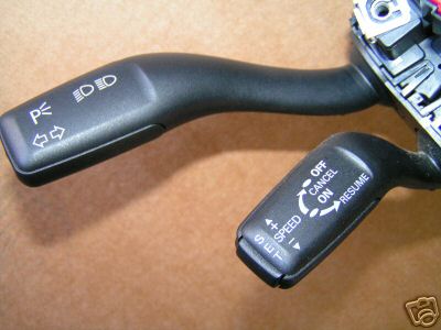

flori-135 Publicado 30 de Septiembre del 2006 Denunciar Publicado 30 de Septiembre del 2006 Wok, efectivamente el A3 8P lleva doble maneta. saludos. Responder
flori-135 Publicado 30 de Septiembre del 2006 Denunciar Publicado 30 de Septiembre del 2006 Para muestra un boton, GRA Audi A3 8P. saludos. Responder
nestor Publicado 1 de Octubre del 2006 Denunciar Publicado 1 de Octubre del 2006 Kit reequipamiento para Golf IV, Leon I, Toledo II, A3 8L , referencia 1J0998527A. El kit se compone de maneta que incluye todo lo que teniamos mas el tempomat, cableado y un manual clarisimo de instalacion, y no hace falta el manual del foro, ya que tiene dibujos, aunque las fotos tambien ayudan. Coste 88 €. A mi me aplicaron el 20%= 70€, en concesionario VW. Responder
carlus Publicado 1 de Octubre del 2006 Denunciar Publicado 1 de Octubre del 2006 He montado el kit en mi A3 TDI del 97 y sin problemas, todo ha funcionado correctamente. Muchas gracias a todos. Responder

Mentus Publicado 22 de Enero del 2007 Denunciar Publicado 22 de Enero del 2007 Hola, Al fin he terminado de montar el tempomat y ¡FUNCIONANDO!, alguno de los que han montado el tempomat, pudisteis sacar el cable de conexión de la caja de conexiones, porque yo al final, lo tuve que cortar, ya que no habia forma, ni tan siquiera liberando el conector desde la parte morada, las aletas del pin no me dejaban sacarlo hacia fuera. Un brico un poco complicado, para ser de los primeros pero es algo que merece la pena. Responder
