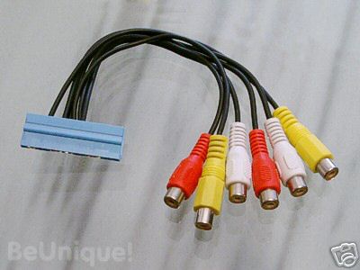

Markosss Publicado 8 de Enero del 2006 Denunciar Publicado 8 de Enero del 2006 TENGO EL CABLE QUE NECESITAS LO PEDI POR ERROR PARA MI NAVI SALUDOS ADJUNTO FOTO Responder
TIN Publicado 8 de Enero del 2006 Autor Denunciar Publicado 8 de Enero del 2006 Hola Markoss Por la información que he recogido en mi azaña con el Tv Tuner, te diré que tu cable es para el Tv Tuner " b ", pero el mio es el "no b", la diferencia esta en que el " no b " es mas antiguo que el " b ". Entre otras... Un Saludo Responder
AudiMb Publicado 8 de Enero del 2006 Denunciar Publicado 8 de Enero del 2006 Ese cable no es un cable de salida, sino de entrada para una unidad B o C. Lo que nuestro compañero necesita es un inteface que convierte la señal RGB en vídeo compuesto y saca un RCA de vídeo y 2 de audio para cada pantalla. El interface lleva pines sueltos para completar el conector. Un saludo www.audimb.com Responder
