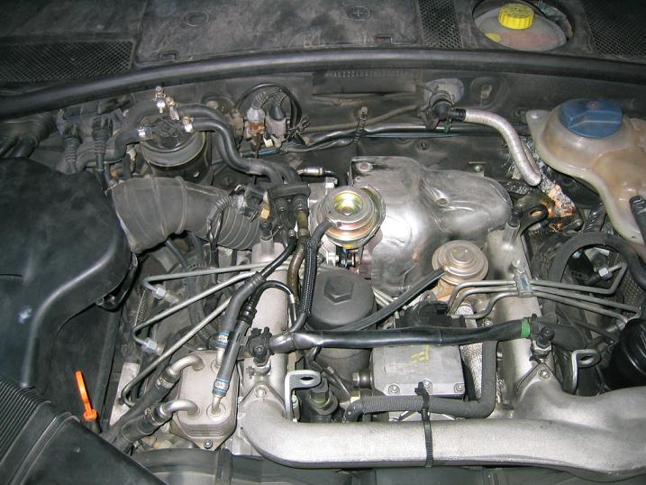

UNPIOJOSO@TERRA.ES Publicado 27 de Noviembre del 2005 Denunciar Publicado 27 de Noviembre del 2005 (editado) POS ESO HABER SI CUELGO LA AFOTITO.. Editado 27 de Noviembre del 2005 por UNPIOJOSO@TERRA.ES Responder
aduanero1 Publicado 27 de Noviembre del 2005 Denunciar Publicado 27 de Noviembre del 2005 Que sensor? Responder
SportQuattroLOVE Publicado 28 de Noviembre del 2005 Denunciar Publicado 28 de Noviembre del 2005 Somos listos pero no tanto! Supongo que se referira al de la presion del turbo tb, por el post que se abrio 8 minutos antes el forero Jony... Responder
UNPIOJOSO@TERRA.ES Publicado 28 de Noviembre del 2005 Autor Denunciar Publicado 28 de Noviembre del 2005 HUY K DESPISTE... ESE EL DEL TURBO... HABRE PERDIDO UNOS 80CABALLOS EN MI ALLROAD...ME RECUERDA AL IBIZA PRIMEROQ EU TUVE Responder
aduanero1 Publicado 29 de Noviembre del 2005 Denunciar Publicado 29 de Noviembre del 2005 (editado) Van alojados 2 sensores en una carcasa de plastico, el que te marco (dcha) es la N75, la que comanda la valvula de regulacion del turbo, la que va a la izda, es la que comanda la EGR Saluos Editado 29 de Noviembre del 2005 por aduanero1 Responder
