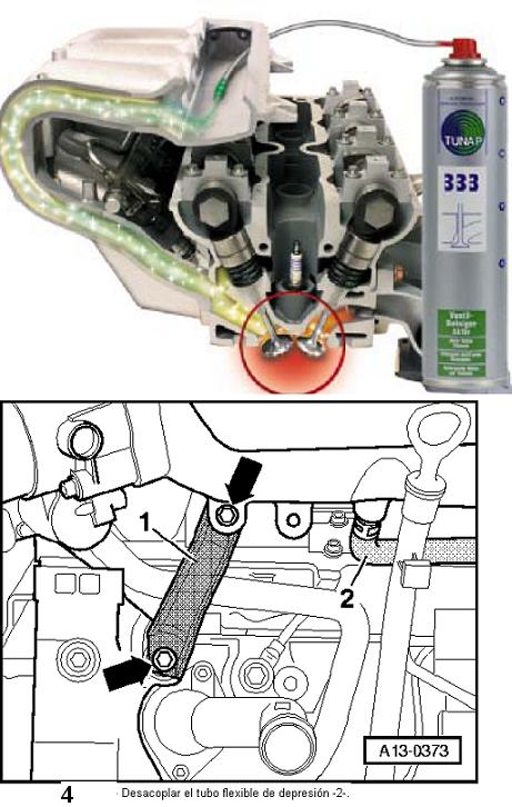

Y para el que quiera más información del producto que tengo para limpiar la cámara de combustión aquí tiene un link
De hecho me equivoqué al describirlo, porque dije que el líquido lo absorvía y, com oha dicho jutel, y como podeis ver en la foto tiene una cánula para intentar llegar lo más cerca posible de la admisión.
ASÍ que vuelvo a repetir. Si alguien con ELSA me puede indicar cual es el camino correcto a seguir????? Le estaré agradecido.

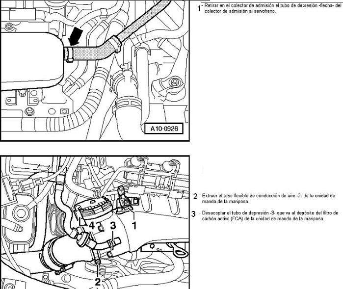

Aunque ya sabes lo que pienso del lo que vas a hacer :drool: haber si esto te vale de ayuda.En el elsa no viene un procedimiento para meter la canula del producto por lo que deberias buscar el sitio mas adecuado para meterla en el colector de admision y puede haber 4 sitios:
1-manguito depresion servofreno.Pienso que seria el mejor sitio pero deberia entrar la canula,Se podria arrancar motor sin muchos problemas como te dice el manual del producto pero no uses el freno mientras tanto
2-Entrado del tubo del de admision antes de la mariposa.Seria el sitio mas grande pero tendria inconvenientes tras retirar el tubo deberias mover la mariposa con los dedos y pasar el tubo,luego seria mas problematico el arrancar y se puede quedar muy acelerado.Despues de terminar deberias hacerle un ajuste basico de la mariposa con el vag-com.
3 y 4 Otras dos entradas pero no creo que entre por hay la canula.
Sin animo de ser pesado te repito:piensalo dos veces antes de hacerlo y si lo haces esperemos que te surja el efecto deseado (lo dudo pero nunca se sabe).Saludos.
