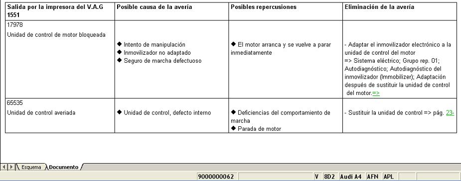

RICKY24 Publicado 28 de Noviembre del 2005 Denunciar Compartir Publicado 28 de Noviembre del 2005 Hola, pues eso es lo que me sale con el Vagcom: 65535 37 10 modulo de control defectuoso averia intermitente. ¿A que puede ser debido? Saludos. Responder Enlace al comentario Compartir en otros sitios web More sharing options...

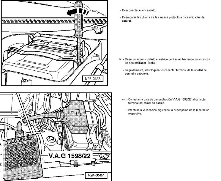

ralf Publicado 29 de Noviembre del 2005 Denunciar Compartir Publicado 29 de Noviembre del 2005 Esto es del elsa,yo al ser intemitente revisaria la conexion del modulo por si las moscas. Responder Enlace al comentario Compartir en otros sitios web More sharing options...
