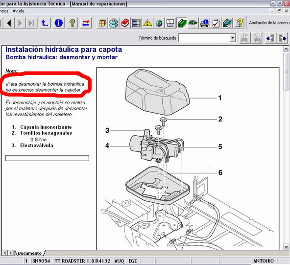

epesiete Publicado 29 de Noviembre del 2005 Denunciar Publicado 29 de Noviembre del 2005 Hola soy de México y quiero desarmar la capota del TT para revisar la bomba hidraulica pero no tengo idea de como hacerlo, alguién de ustedes se quiere apiadar de mi y me puede pasar las imágenes del proceso del desarmado de la capota del TT del Elsa. Es q me esta dando lata y quiero revisarla xfa ayudenme, lo q pasa es q conseguí una bomba del beetle cabrio super barata y quiero ver si me sirve para el TT!! Muchas gracias por su ayuda! Saludos! Responder

Elhue Publicado 29 de Noviembre del 2005 Denunciar Publicado 29 de Noviembre del 2005 A ver si te esto te ayuda. Un saludo. Responder
epesiete Publicado 29 de Noviembre del 2005 Autor Denunciar Publicado 29 de Noviembre del 2005 A ver si te esto te ayuda. Un saludo. Podrías poner la imágen un poco mas abajo??? Muchas gracias por tu ayuda! Saludos! Responder
