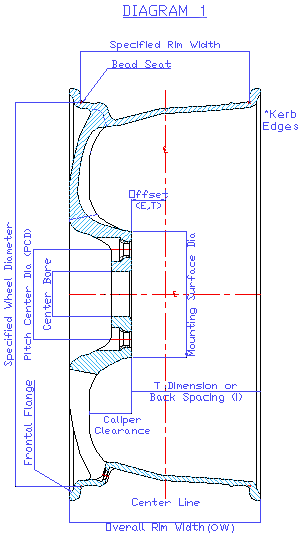

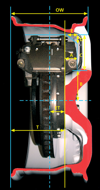

El ET es la distancia que hay desde donde acaba el cubo de la llanta menos la mitad del aro de la propia llanta. Teniendo un ET diferente modificamos la anchura de vias del coche.
Aqui puedes verlo muy claro y tambien todos los parametros de una llanta.
