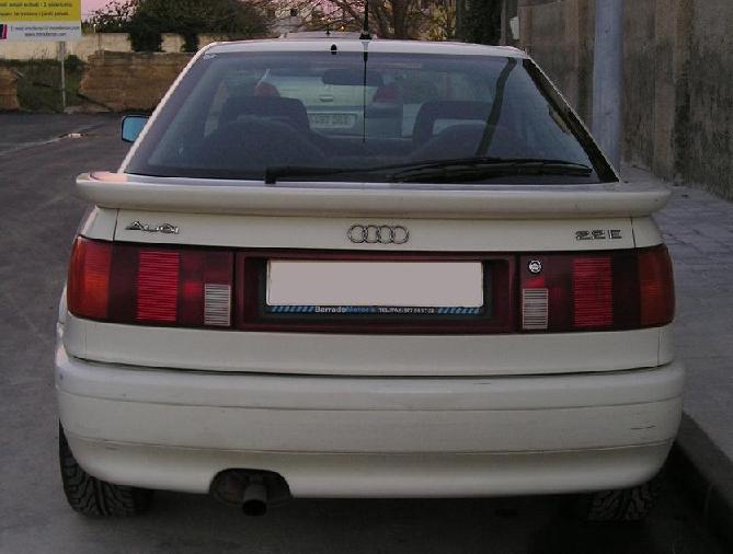

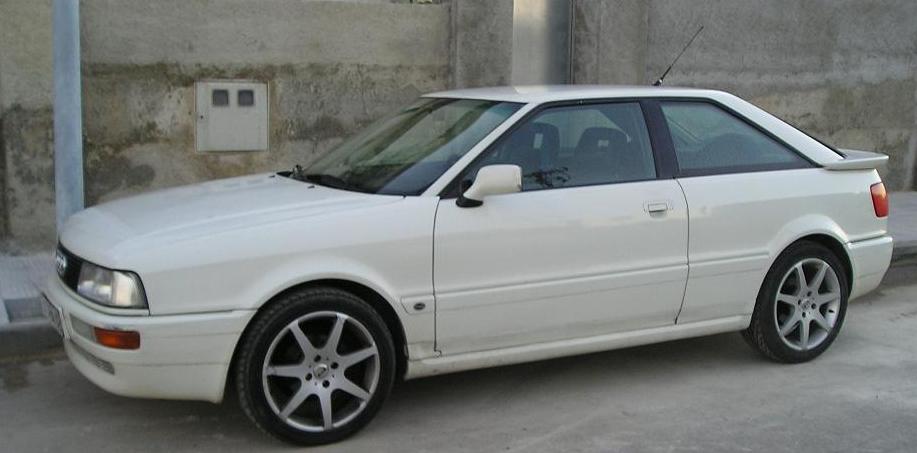

Myckie Publicado 3 de Diciembre del 2005 Autor Denunciar Publicado 3 de Diciembre del 2005 Respecto a los taqués poca cosa te se decir, ¿Son hidraulicos los de nuestros coches? Si es asi el ruido es normal tratandose de coches con larga vida y no se si con algun aditivo se puede solucionar..A mi de momento me suena finito al arrancarlo por las mañanas, y tenemos unas temperaturas de 3 grados mas o menos. Lo que me has comentado del aceite me preocupa, la temperatura del motor apenas roza las 90 grados incluso en ciudad, pero la temperatura del aceite se mantiene alta. Unas fotillos de mi "Nuevo coche" jejeje Responder

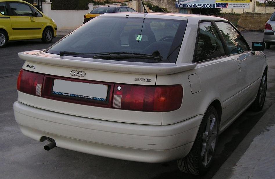

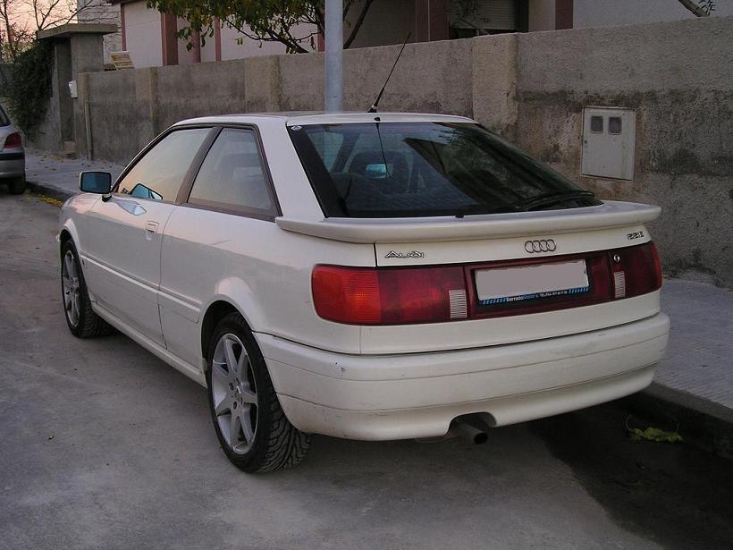

Myckie Publicado 3 de Diciembre del 2005 Autor Denunciar Publicado 3 de Diciembre del 2005 Y un par mas de fotillos: Responder
