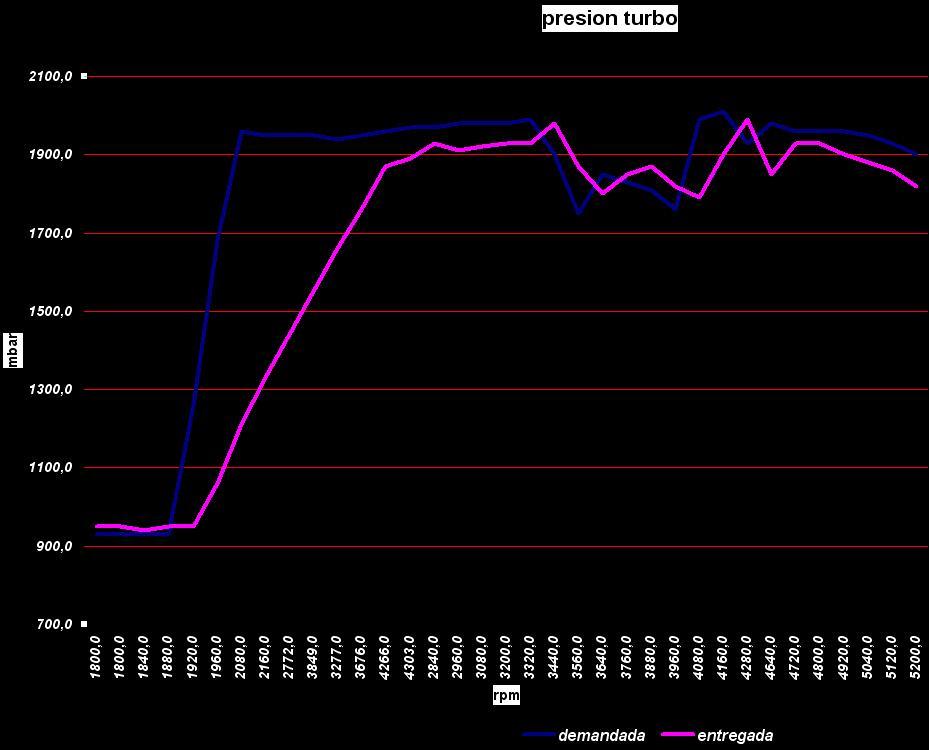

ralf Publicado 3 de Diciembre del 2005 Denunciar Publicado 3 de Diciembre del 2005 Tras una reprogramacion de mi A4 1.8t de 150 cv,le he hecho unos curva de presion del turbo. No esta bien del todo hecha pues le faltaba estirar mas el motor, pero vale para hacerme una idea y consultaros vuestra opinion. Me ha sorprendido ver valores tan altos pues creia tener un turbo pequeño K03 .¿Que os parece?¿es normal? La verdad es que el coche a pegado un gran cambio :clap1: . Responder
ssgti Publicado 5 de Diciembre del 2005 Denunciar Publicado 5 de Diciembre del 2005 Esta bien, algo conservadora, lo que no entiendo es el bajon en medido, fallo de tu lanzada? de que marca se trata? Responder

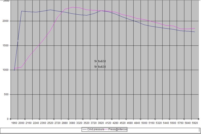

silva Publicado 5 de Diciembre del 2005 Denunciar Publicado 5 de Diciembre del 2005 (editado) Hombre yo no entiendo mucho pero la mia es mas lineal esos picos no se si seran muy normales saludos :cry2: Editado 5 de Diciembre del 2005 por silva Responder
ralf Publicado 5 de Diciembre del 2005 Autor Denunciar Publicado 5 de Diciembre del 2005 Lo de los picos es culpa mia,como dice ssgti no esta bien la lanzada,ya decia yo en el post anterior que no estaba bien hecha y que era para hacerme una idea. Es tlr.Saludos. Responder
ssgti Publicado 5 de Diciembre del 2005 Denunciar Publicado 5 de Diciembre del 2005 Hombre yo no entiendo mucho pero la mia es mas lineal esos picos no se si seran muy normales saludos De todas formas 1 bar esta mas que comprobado que es algo light, tiene mucho mas juego aun ese turbo, a 1 bar son 280 Nm de par y 180-185 cv. Responder
silva Publicado 7 de Diciembre del 2005 Denunciar Publicado 7 de Diciembre del 2005 (editado) Hombre yo no entiendo mucho pero la mia es mas lineal esos picos no se si seran muy normales saludos :drool: De todas formas 1 bar esta mas que comprobado que es algo light, tiene mucho mas juego aun ese turbo, a 1 bar son 280 Nm de par y 180-185 cv. sip contigo al 100% a ese turbo aun se le puede quitar mucho mas. el mio es un 180 con K03S y esta soplando a 1.30 Saludos Editado 7 de Diciembre del 2005 por silva Responder
