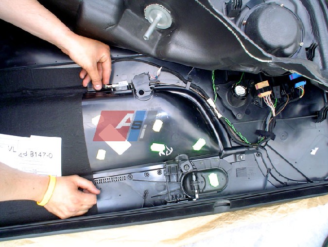

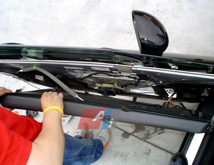

GhosTT Publicado 15 de Diciembre del 2005 Denunciar Publicado 15 de Diciembre del 2005 (editado) (y, Ghost, estoy segura de que era el boton de la ventanilla) Espero que no te haya parecido mal Era por quitarle un poco de hierro al asunto... Los TT tienen duende, pero el mío debe tener duendecillos traviesos. No lo dudes!!!! El TT cuanta con un duende muy muy travieso... Ya verás con los cambios de temperatura!! Te dejo una foto para que veas como son los mecanismos independietes por dentro de la puerta, y lo raro de todo esto.. más fotos Editado 15 de Diciembre del 2005 por GhosTT Responder
belen Publicado 19 de Diciembre del 2005 Autor Denunciar Publicado 19 de Diciembre del 2005 (y, Ghost, estoy segura de que era el boton de la ventanilla) Espero que no te haya parecido mal :cry1: Era por quitarle un poco de hierro al asunto... Los TT tienen duende, pero el mío debe tener duendecillos traviesos. No lo dudes!!!! El TT cuanta con un duende muy muy travieso... Ya verás con los cambios de temperatura!! Te dejo una foto para que veas como son los mecanismos independietes por dentro de la puerta, y lo raro de todo esto.. más fotos Gracias GhosTT. En las fotos si que lo veo claro, y la verdad que no tiene nada que ver una cosa con la otra. Ahora el mosqueo es mayor, lo extraño es que no pasa siempre (sólo las dos veces que he comentado). Ya he avisado para que me lo mire y estoy esperando que me llamen. Y tranquilo que no me ha molestado para nada el vacile, :cry1: tengo mucho sentido del humor. Y aprovechando el small nuevo........ :claugh: ¡FELIZ NAVIDAD A TODOS! Responder
