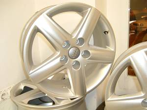

patri Publicado 8 de Diciembre del 2005 Autor Denunciar Publicado 8 de Diciembre del 2005 bueno , pues nada hoy como tontos mi mujer y yo mirando audis y llantas. Sigo empeñado en las del A3 Ambition, pero hay un problema son 225/45 con lo cual habria que poner ruedas nuevas y eso me echa pa atras. -me siguen gustando mucho las sline pero tambien he visto otras que tambien me gustan y os pongo una fotito. No se ahora me ha fastidiado que las del a3 sean 225 por aquello de que si ha que poner ruedas subira mas el montante. No se ahora estoy no se que hacer Os contare Responder

Jesusma Publicado 9 de Diciembre del 2005 Denunciar Publicado 9 de Diciembre del 2005 bueno , pues nada hoy como tontos mi mujer y yo mirando audis y llantas. Sigo empeñado en las del A3 Ambition, pero hay un problema son 225/45 con lo cual habria que poner ruedas nuevas y eso me echa pa atras. -me siguen gustando mucho las sline pero tambien he visto otras que tambien me gustan y os pongo una fotito. No se ahora me ha fastidiado que las del a3 sean 225 por aquello de que si ha que poner ruedas subira mas el montante. No se ahora estoy no se que hacer Os contare Esas que pones son las Star y al A4 le quedan de muerte, además las encontrarás de segunda mano con las 235 ya que el A4 b6 y b7 la tienen como opción. S2. Responder

jals Publicado 9 de Diciembre del 2005 Denunciar Publicado 9 de Diciembre del 2005 Esa foto de las star es del segundamano.com verdad? Llevan ya un tiempo a la venta. Lo que son las cosas, tu que te quieres cambiar las trapecio y yo que hace un par de semanas que me pillé unas trapecio para cambiarlas por mis llantas de orificios (las dos en 16''). Todavía no las he cambiado, las tengo a pintar, y también tengo dudas (no sé si al final las pondré). Mírate www.dtdwheels.com, algún forero ya las ha cambiado allí y salen bien de precio. Personalmente las RS6 son preciosas, las star ya son más veteranas (están más vistas..). Saludos Responder
patri Publicado 9 de Diciembre del 2005 Autor Denunciar Publicado 9 de Diciembre del 2005 Hola Jals Si la foto es del segunda mano. Pues fijate para haberlo sabido , te habrias llevado unas llantas con 14.000 km de neumatico , que salvo una estan impecables, y la de repuesto nueva por completo incluido el neumatico. Mirare lo que tu me dices , todavia tengo tiempo para decidir , porque lo quiero hacer entre Enero y Febrero asi que ya os contare como acaba la cosa Saludos Responder
